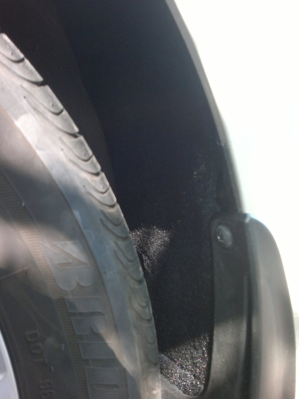

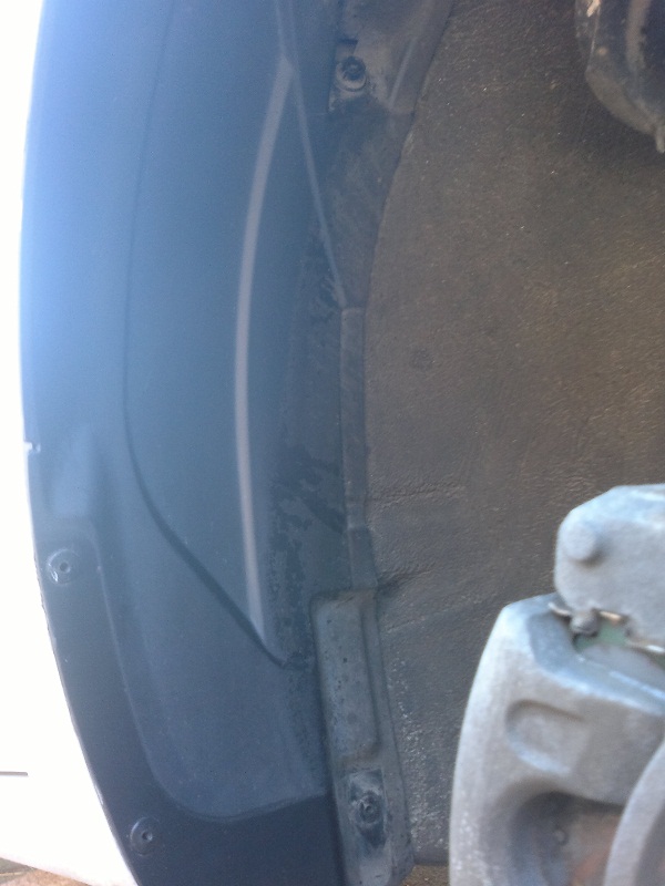

Neni to ani tuning, ani styling, ale funkcni uprava...auto mam tiche, ale vim, ze muze byt jeste tissi.
Inspiraci jsem ziskal od lepe vybavene Fabie, ktera ma na podbehu do 2/3 "vysky" nalepeny koberec. Je treba rict, ze to neni obycejny koberec, ale prumyslovy a pro tento ucel uzpusobeny. Lepil jsem zatim jen na predni kola a pouze stranu bliz ke kabine, ktera je nejvetsim zrojem pazvuku.
Co budeme potrebovat?
Prumyslovy koberec (nejlepe sehnat nejaky zbytkovy, ja sehnal 4x2 metry - mam pro nej jeste dalsi vyuziti)
Sigapren nebo jine lepidlo (nejlepe takove, ktere kamradi s PVC)
Lihovou fixu
Jar, houbu + popr. odmastovac
Nuzky
Sterka, sterec
Krtizkovy sroubovak
Klic na kola, hever
Muj koberec je ale jeste barveny a bude lakovany.
Postup:
1. sundame kolo
2. jarem nebo jinym cistidlem umjeme plochu, kterou budeme polepovat a nechame uschnout a muzeme i dal odmastit
3. odsrouzbujeme zasterky - 3 srouby na krizak
4. prilozime koberec a nacrtneme si, kde budeme strihat - ja jsem prostihnul i stred koberce (ale porad je to vcelku), protoze je na podbehu prohluben
5. dale se vse ridi dle instrukci na lepidlu, ja jsem musel lepit obe stycne plochy a nechat min. 7 minut "olezet" - lepilo jsem nanasel sterkou na koberci a stetcem na aute...pokud by se mi uprava v budoucnu nelibila, tak to jde demontovat a lepilo z podbehu sundat (nebo koupit podbehy novy, nejsou drahy)
6. prilepime - muj kus koberce zasahuje i kousek pod zasterky (pod zasterkama bylo hodne bodove koroze a dost spiny, takze jsem zaroven vyresil i tento problem)
7. nechame zaschnout dle instrukci
Naklady budou asi u kazdeho ruzne, mne toto vyslo na 660Kc s tim, ze mi hodne zbyde.
Udelal jsem zatim testovaci jizdu (do 120kmh + mezi vesnicemi s horsim povrchem a kainky) a rozdil je znat uz jen na techto cca 30cm kouscich. Jak na silnici s kaminky, kde to je nejvic znat, tak na silnici s horsim povrchem. Jeste dodelam zadni kola.

Fotky z prubehu :)

Btw, ten vlepenej ctverecek vypada na fotce blbe, ale v realu ani videt neni (bez kola asi jo), plni jen svou funkci...mala napoveda - o okrasnou funkci se nejedna :mrgreen:
Na druhym kole uz jsem to vychytal a je to z jednoho kusu :)
