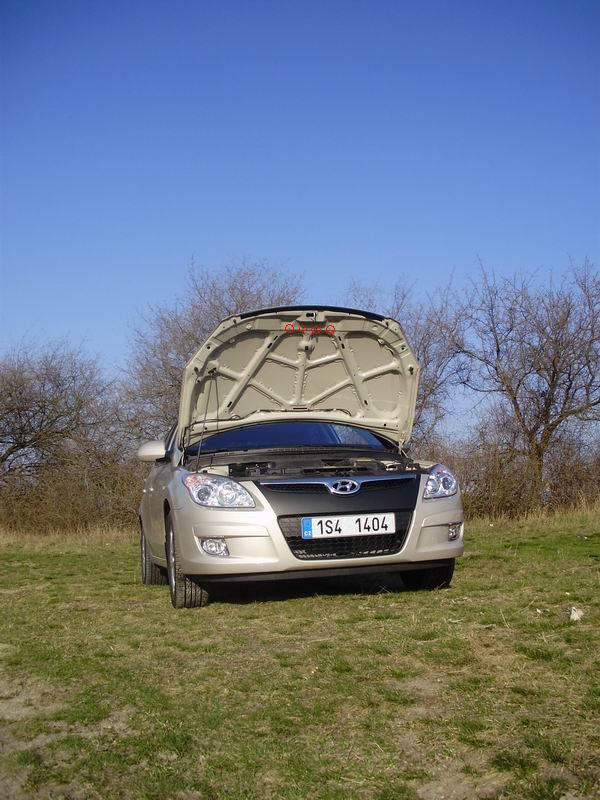

Bohuzel. Vzdycky jsem to na aute mel a chybelo mi to. Otevrena kapota bez tohohle vypada fakt blbe...hlavne je tam sakra videt, ze je tam na ni vyrez.
Ale jeste tam musi chybet neco, jsou tam 4 diry v rade, cca 5cm od sebe a je to az na pridi kapoty.

mám pocit že tam někde má lantra nějakou gumu, aby to bouchalo tlumeně když zavíráš motorraum

No jasneeee, taky me to mohlo napadnout... ](./images/smilies/eusa_wall.gif)

jakto ze tam nemas tu gumu ? Ja ju tam mam

ASi mu jí ukradli cikáni nebo sežraly kuny
Zatím jsem jí viděl u každýho auta, dokonce i oba moje Skupáče jí maj.

Neserte mi nebo se pujdu podivat k autu, protoze jste me zmatli :/

Ha, nemusim, ja uz ho vidiiim...je tam, panove
Tak ted jen vyresit ty 4 diry...podle fotky je rozpeti vetsi nez 5cm.

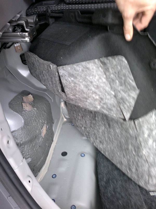

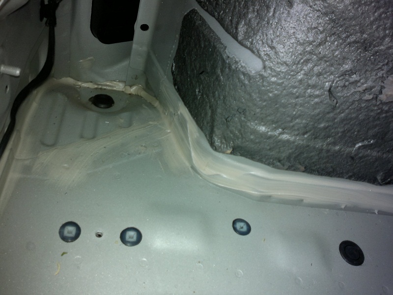

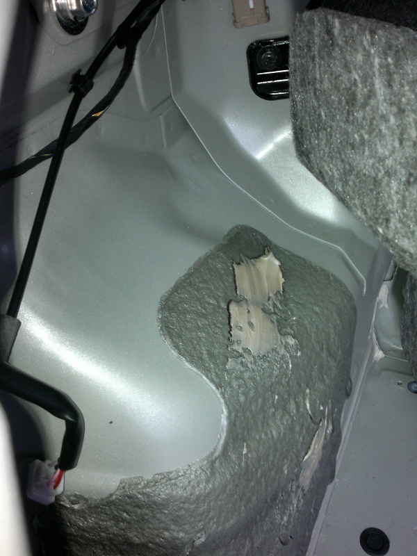

Tak jsem patral dal a zjistil, jak jsme na tom na bocich. Nevim, jestli prevlada radost, smutek nebo vysmech, kazdopadne v tomhle vytlumeni postradam efektivitu a radsi udelam ten kufr komplet od podlahy (kde mimochodem neni vubec nic, jen zespeda na podlozce je jakysi tvrdsi molitan) az po plato. Doufam, ze 300x50cm bude stacit, tloustku vzhledem k castym zahybum volim 2.5mm. Vzhledem k tomu, ze tuhle anabazi uz mam za sebou v predchozim voze (ale ted volim jiny a k tomu samolepici material), aspon vim, jaka pakarna me ceka, protoze jen podlahu jsem delal cely odpoledne a nakonec jsem dokoncil jen funkcni cast, ale estetika strasna (nastesti to byla zakryta cast). Kdyz uz jsem ted zacal, chci to dotahnout do konce - krome kufru me ceka dodelat motorak, kde mi kus koberce sezrala ta pitoma kuna a asfaltovym sprejem chci udelat vydechy topeni zezadu - to je rekl bych nejcastejsi pazvuk interieru (pri zmenach teplot hlavne pri pouziti klimy).
- 06062011098.jpg (137.49 KiB) Zobrazeno 3808 x
- 06062011097.jpg (153.75 KiB) Zobrazeno 3808 x
- 06062011096.jpg (161.72 KiB) Zobrazeno 3808 x

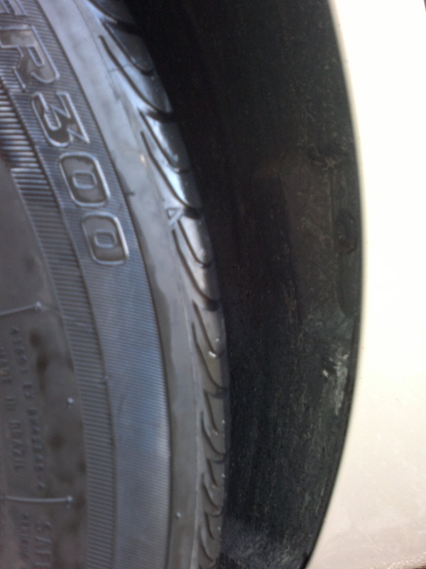

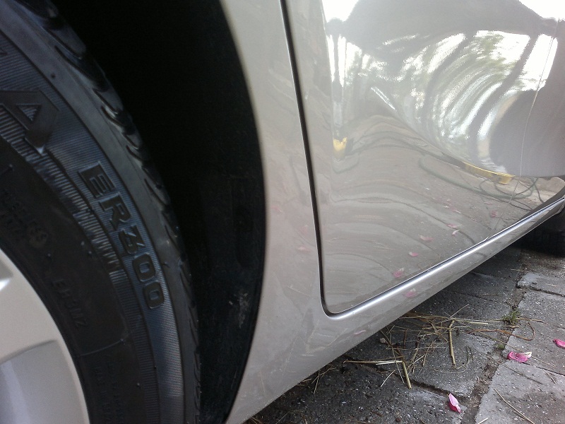

Ad. ty podbehy, vcera jsem chytnul ten nejvetsi dest, chvilema jsem jel v hotovym potoce vody a naprosto v pohode.

Tak jsem se byl mrknout a zadni podbehy mam, jak pred kolem, tak za kolem.
- 07062011100.jpg (107.63 KiB) Zobrazeno 3686 x
- 07062011101.jpg (155.85 KiB) Zobrazeno 3686 x
