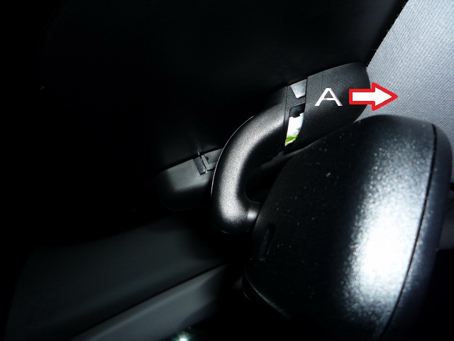

- Nejdříve zatlačit na krytku konektoru na těle zrcátka (poz. A) a vytlačit ji ven

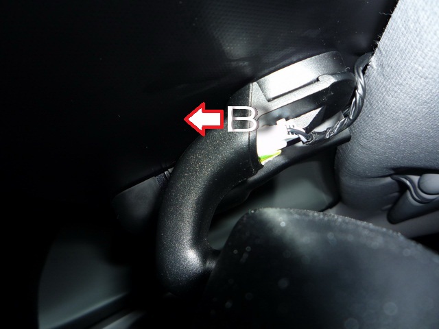

- Zatlačit na zrcátko směrem dolů (poz. B)

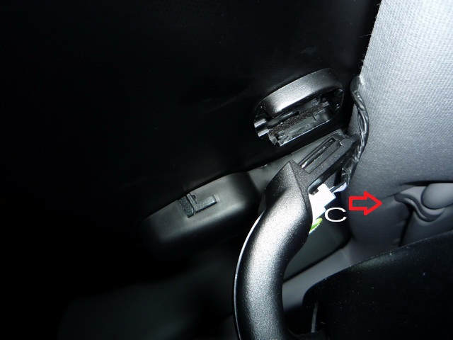

- Rozpojit konektor (poz. C)

Mám drobnej dotaz: V kabelech, co vedou do zrcátka je 12V? Přemýšlím nad kamerou a napájením ze zrcátka.

12V tam bude v pinu č.1, pin 3 je zem a pin 2 zpátečka. Kamera je na 12V? Já mám třeba kameru a je na 5V
