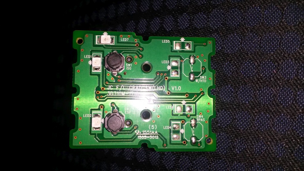

Možná se někomu bude hodit popis rozebraného ovládacího panelu ISG u :hyu: ix 20. Už mám objednané delay relay z Ebay za 30,-Kč na pokusy s ISG. :D

Tlačítko snad víš kde máš, popis vývodů pro připojení je na obrázku o dva příspěvky zpět. Vysunutí celého ovládacího panelu je otázkou jedné minuty-odstranit kryt pojistek a panel drží na čtyřech příchytkách.

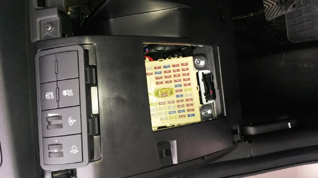

Posílám foto odstraněného krytu pojistek a ovl. panelu - at víš do čeho jdeš. :D

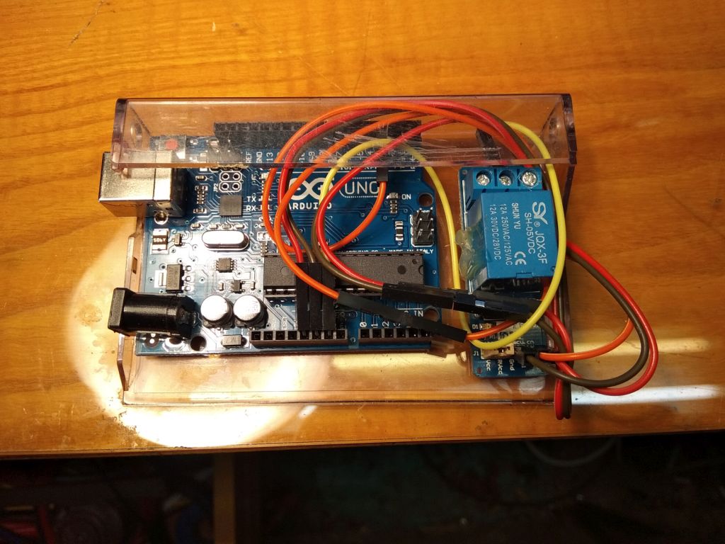

Tak jsem vyrobil zařízení s relátky podle https://www.hyundaiclub.net/viewtopic.p ... start+stop vš funguje ale při nějakém větším odběru kde vznikne pokles napětí, například bliknutí dálkovými světly se znovu opakuje cyklus, který systém start stop opět zapne. Myslím že by toto šlo vyřešit použitím relátek na 5V a napájet to přes stabilizátor 7805 nebo přímo z USB zásuvky. Relátka na 5V nemám. Možná je objednám. Zatím testuji zařízení vyrobené z ARDUINO UNO + jedno relé. Obojí lze koupit na Aliexpresu nebo i v Čr za trochu vyšší ceny. Program i zapojení mohu zveřejnit pokud by byl zájem. Jde v něm nastavit jakýkoli čas i délka sepnutí. Celé jsem umístil do krabičky od videokazety. Propjil univerzálními propojkami. Vše je ve fázi testování, ale zatím se nedostatky se dvěma relátky 12V neprojevily. Na jaře až bude tepleji, tak to umístím pod plasový kryt.

A čo tak skúsiť zaradiť do série s + napájaním kremíkovú diódu (1A, 300 V kvôli prípadným napäťovým špičkám) a medzi katódu diódy a zem pripojiť elektrolytický kondenzátor cca 1 - 2 G / 25 V? Ten by mohol podržať napätie na "udělátku" pri krátkych poklesoch palubného napätia.
