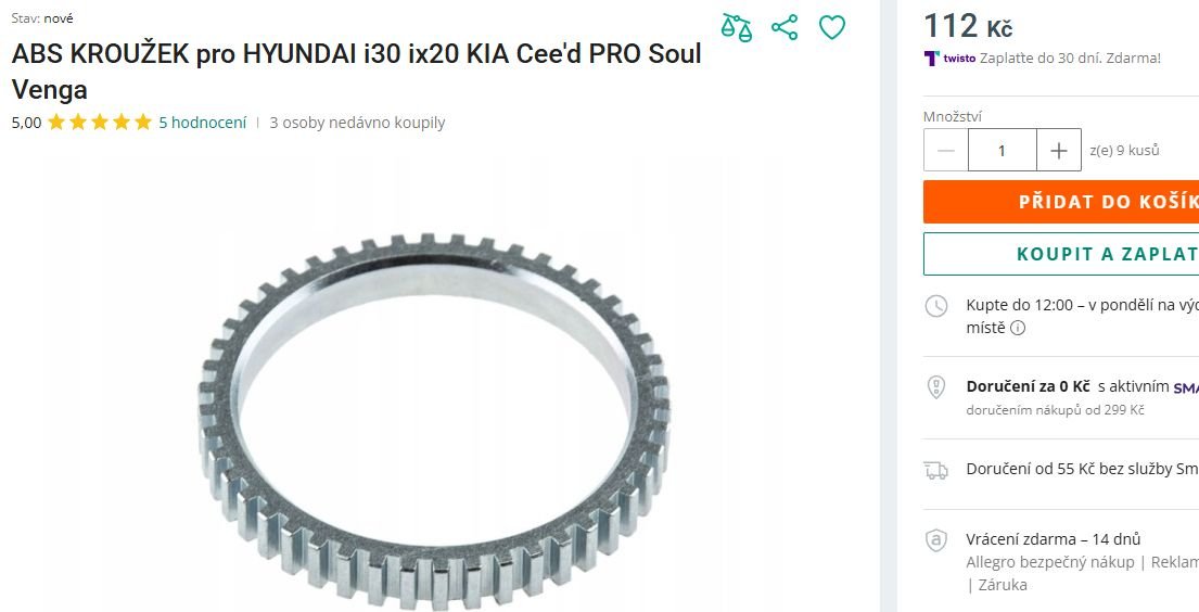

Pokud přibržďování po odpojení přestane, tak důkladně zkontroluj a mosazným kartáčem očisti snímací kroužky na všech čtyřech kolech (někdy bývá prasklina jen vlasová a je blbě vidět) a zkontroluj stav snímacích indukčních čidel, zda nejsou mechanicky poškozena nebo nemají poškozenou kabeláž.
Toto samozřejmě můžeš udělat i před odpojením modulu.
Nový kroužek jde koupit samostatně, akorát musíš před koupí ověřit, zda sedí průměry a počty zubů.
