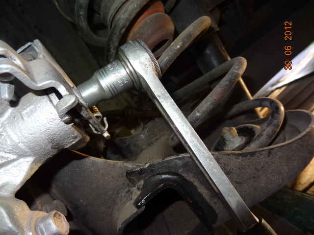

Zůstala nám viset pravá zadní ruční brzda. Pozorovali jsme úbytek výkonu motoru a přemýšleli o natankovaném nekvalitním LPG. Ruční brzda - páka ruční brzdy měla asi 6 - 8 cm na začátku dráhy úplně volný chod. Jednou se i rožnula kontrolka esp, tu jsme podle návodu (zastavit, vypnout motor ) zhasnuli. No ale včera asi po 20 km jízdě když jsem v garáži cítil barvu z brzdového třmenu jsem omakal teplotu kotoučů a pravý zadní byl hodně horký. Kolo dolů a vidím že lanko ruční brzdy se nevrací. Čep, který po rotačním pohybu od lana ruční brzdy vytlačí vnitřní brzdovou destičku na kotouč lehce zatuhl - asi zareznul. Povolil jsem o pár otáček matici č. 12, nožem opatrně uvolil těsnící gumičku a posunul ji a pak jsem do vzniklé asi 2mm široké mezírky několikrát nastříkal wédéčko. No a pak jsem ručně pohyboval lankem a páčkou a po pár minutách jsem čep rozhýbal tak, že už ho stíhalo péro samo vracet. Toto vše zhruba měsíc po garančce v Bohušovicích nad Ohří kde jsem zaplatil i příplatek 350,- za rozebrání a vyčistění brzd. Opravdu tam posílám vřelé pozdravy!!!! Kotouč dostal pěknej záhul, tak stejně i brzdová destička. Musím s tím určitě do servisu na kontrolu, ale ted další týden není bohužel čas. Proto kdo máte možnost, věnujte pozornost té gumičce a po zimně pod ni stříkněte nějaké mazadlo.

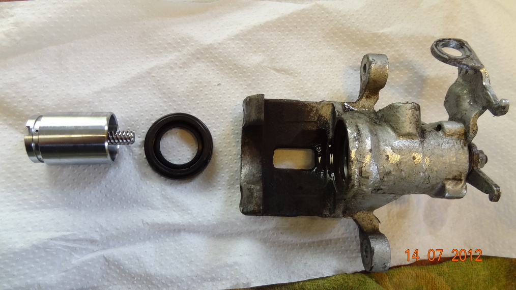

Jak jsem popsal při založení tohoto tématu problém a jeho řešení, vše je zřejmě jinak. Závada se nám znovu opakovala. Tentokrát trošku dramatičtěji i s kouřem od kola. Páčka ovládaná lankem je tentokrát natvrdo a nejde rozhýbat. To není koroze v..e
. Máme nahlášenou reklamaci a servis čeká na dodání nového brzdového třmenu. Prý je této závady víc. Prý bude opravná sada??? Příčinou tedy není rez ale asi problém toho divného závitu. Asi se při silnějším zatažení ručky kroutí ta oska - nevím a pak se hekne
. Nebo se poškodí závit v třmenu? Současný stav je ten, že vozidlo normálně používáme, ale ručka funguje pouze na jedno kolo. Máme si opatřit klínek pro parkování na prudším svahu. Nevíte, nedá se koupit značkový klínek s logem

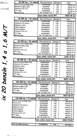

Na 1. servisku pojedu až v prosinci, ale při jedné návštěvě Vista Caru HO (montáž mnou dodaných parkovacích čidel -2300Kč) jsem si vzal ceník - a docela mne vyděsil! Za 5 let cca 42 tisíc! Pokusím se ho připojit.

Závada odstraněna v záruce výměnou obou brzdičů - třmenů zadních brzd. Vše funguje jak má.
