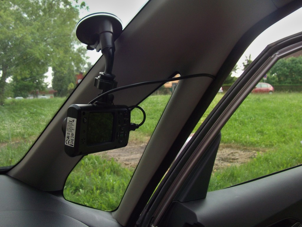

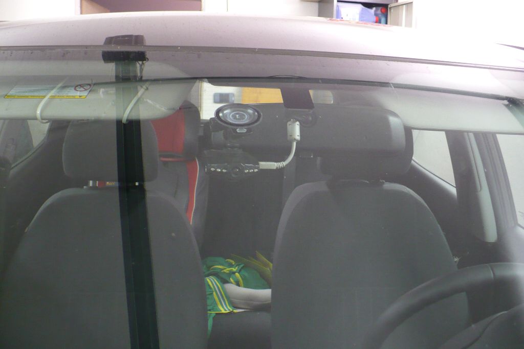

U své ix20 jsem řešil, jak nejlépe přivést napájení k čelnímu sklu (pro kameru, ale lze využít i pro navigaci, nabíjení mobilu atd). Představa kabelů vedených od zapalovače přes palubní desku se mi příliš nelíbí. Kameru jsem se rozhodl umístit k pravému sloupku, aby co nejméně překážela ve výhledu. Pokud máte vše vyřešeno lépe, tak se prosím podělte, rád se poučím :D

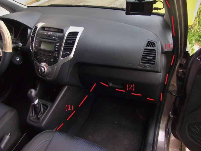

1) Kabel připojit k zapalovači u řadičky a dát vedle sedačky. Dále vést pod plastovým krytem středové konzoly (1)
2) Pod přihrádkou spolujezdce jsem připevnil pomocí nálepovacího kabelového pásku (2)
3) U sloupku dát kabel pod izolaci (kabel je celkem tenký) (3)

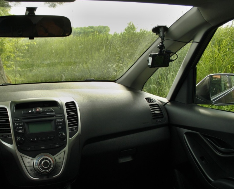

Kabely jsou vidět až přímo u kamery, celkově jsem spokojen. Třeba někdy tento postup využije i jiný z vás...

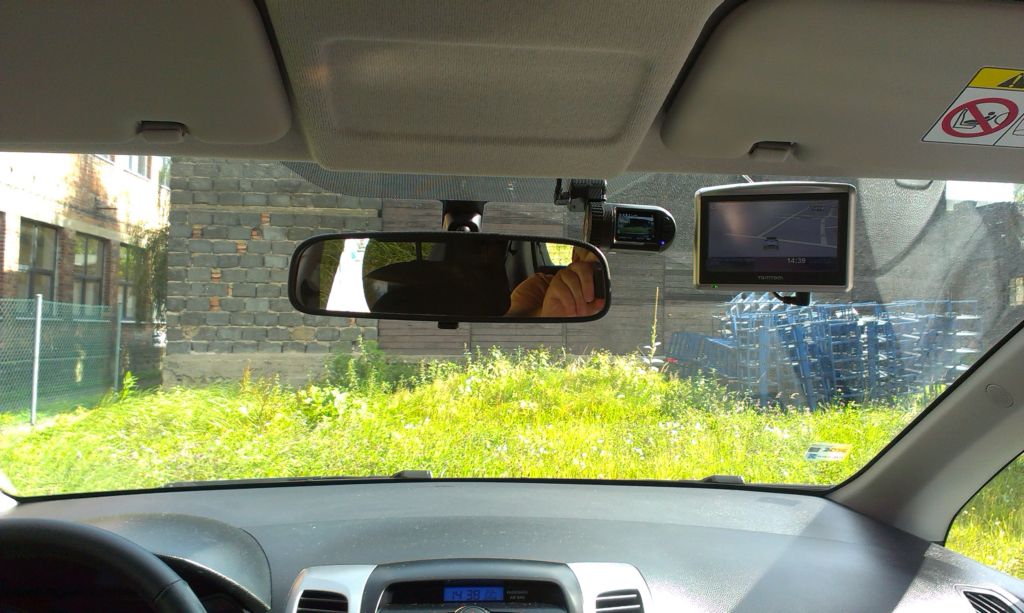

Super Honzo! Když jedu s navigací lepím ji do levého bočního okénka. Nešla by takto upevnit kamera? Že by pak vůbec nebyla na čelním skle a byla třeba ještě níž? Pokud se teda vejde a držák obejde rozšiřující se sloupek dole. Taky o kamerce uvažuji ale zatím se mi zdají moc velké???.

osobne to nevidim jako stastny reseni, mas dalsi vec, kterou musis hlidat...ja jsem kameru schoval mezi zrcatko a stinitko, nechavam ji tam stale, protoze neni vdet...ale na rozdil od tebe mam zase problem s navedenim kabelaze :wink:

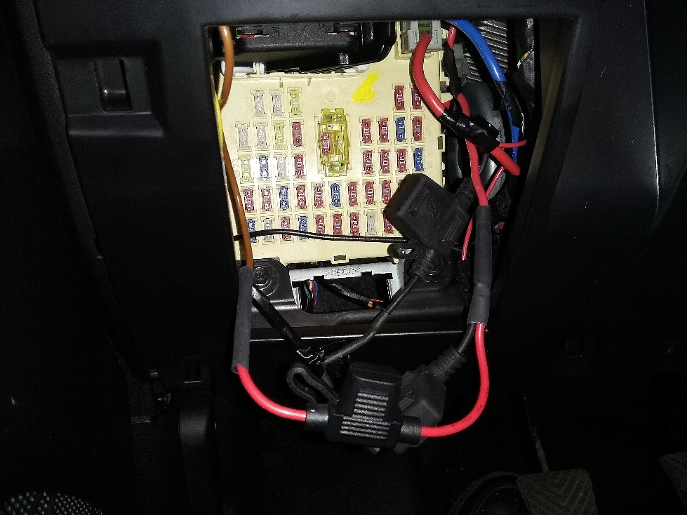

Kabeláž som dotiadol cez prevý stĺpik, po demontáži clonítka . Rozobral som nabíjačku, nie originál ku kamere (mal som jednu ani neviem skade), veď každé USB je 5V, a priamo na ňu som "prilepil " vstupné napätie. Takže nabíjačka je nad hlavou a je aktivovaná polohou klúčika 2.
Kameru nikdy nevyberám, (šlak by ma s toho trafil) a nyvyše chmatáci vidia na okne krúžky od prícucky, takže kde je asi zariadenie? No predsa v príručnej skrinke....

Zkusil jsem to, ale na boční okénku bohužel umístit nejde- držák nemá dost dlouhý "krk" a navíc nejde ani ohnout o těch 90° :? Jinak moje kamera je celkem velká, určitě se dá sehnat něco kompaktnějšího (mám ji na výšku, spousta se instaluje na "placato"), co nebude zabírat tolik místa.

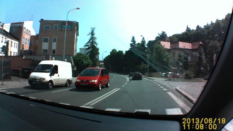

Nevím jak to ale potom také bude s výhledem na pravou stranu, již u mého řešení je v záběru sloupek (není to ale tak strašné, viz obrázek).
Na levou stranu je daleko sirsi zaber

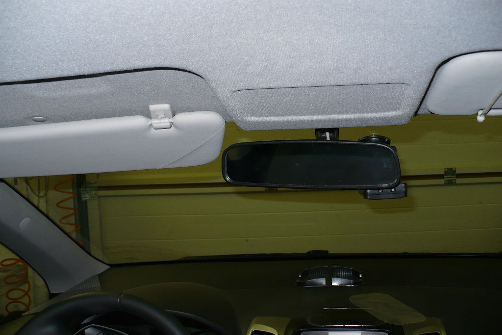

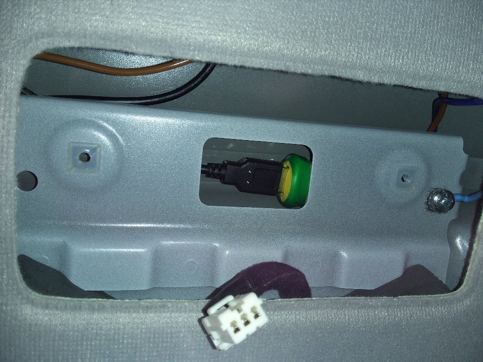

napájení jsem vyřešil od stropního světýlka od polohy svítí furt přidáním obyčejného nabíječe USB třeba takovýho umístěného v dutině stropu v mirelonu kdyby náhodou hodlal klepat (místa tam je habakuk), pomocí drátu 2,5 měď v bužírce, jsem protáhl stropem od světýlka k zrcátku klasický USB to mini USB kabel
kameru jsem pro začátek volil co nejlevnější, protože jsem nevěděl co mám očekávat, ale po prvním zapnutí bych řekl, že by mohla stačit, noční vidění dosáhne tak max na špínu na předním skle ale v noci za svitu předepsaného osvětlení jsou cesta i auta vidět ... ale co chcete za 270 Kč, že ;-)
kamera se zapne po odemknutí, či otevření dveří a vypne po uzamčení, případně po 20ti minutách přesně podle toho jak BCM pouští do obvodu světla napětí

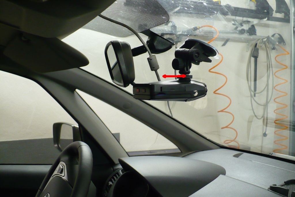

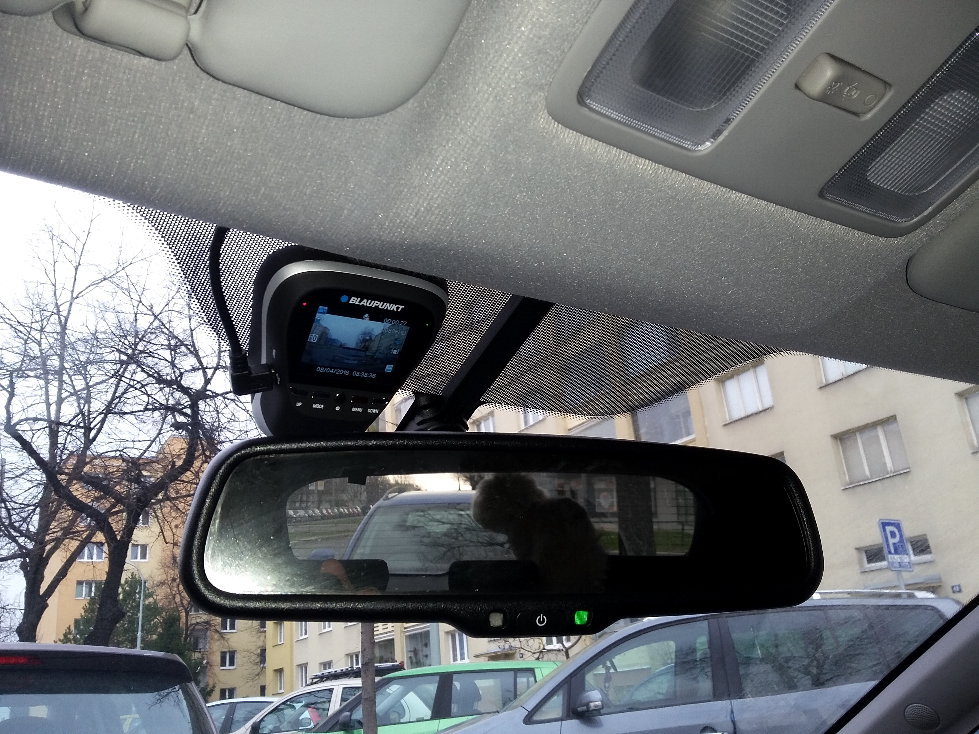

k dokonalosti akorát chybí udělat vodorovnou redukci uchycení kamery 5ticentimetrový plocháček který by posunul kameru o kousek dopředu (viz červená šipka), pak se totiž kamera zcela vejde za zrcátko posunutím přísavky k horní hraně skla a pak nebude již téměř vidět natož takhle vykukovat

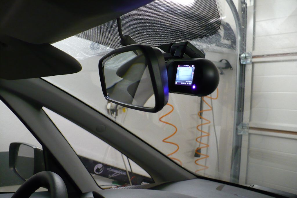

tak jsem si udělal vánoce na zkoušku :-)
díky Buffe za nápad :wink:

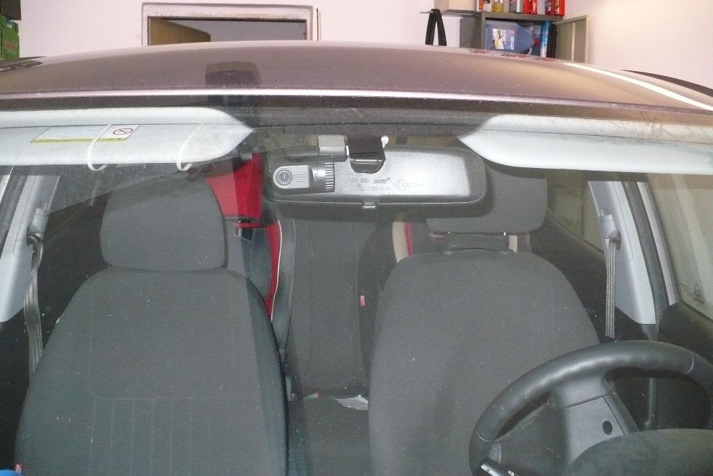

snažil jsem se to dostat za zrcátko, aby to bylo co nejméně vidět jak zvenku, tak zevnitř
já kupoval tu první variantu ,
Mini 0801 Ambarella A2S60 1080P Car DVR with GPS logger 8GB internal memory
záznam proti tý hračce co mám výše, excelentní, akorát je možná na úvahu, jestli kupovat verzi s vnitřní pamětí (stejně dáte svojí SD) a diskutabilní je i GPS které se zaznamenává včetně polohy a rychlosti nesmazatelně do záznamu (obrazu) samozřejmě GPS jde deaktivovat... ale vysoutěžil jsem to tak jak je za 1450,- tak co už s tim ;-)
