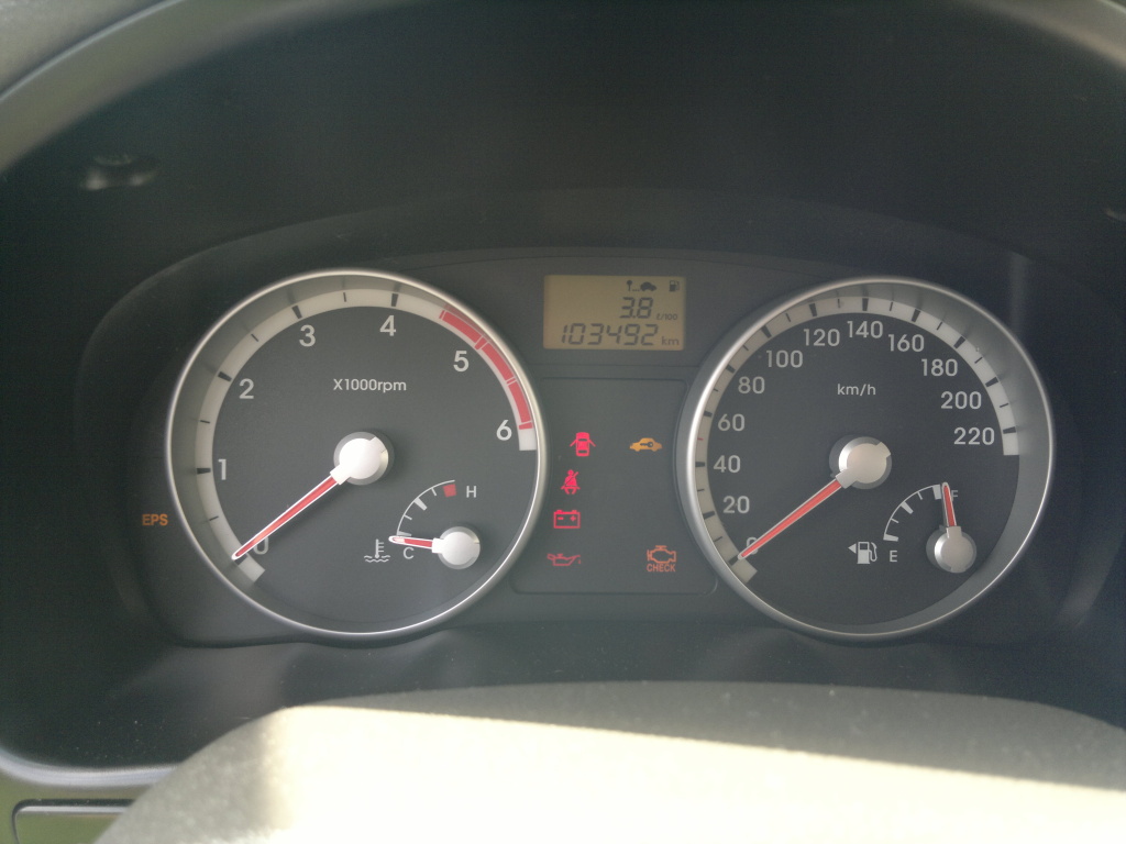

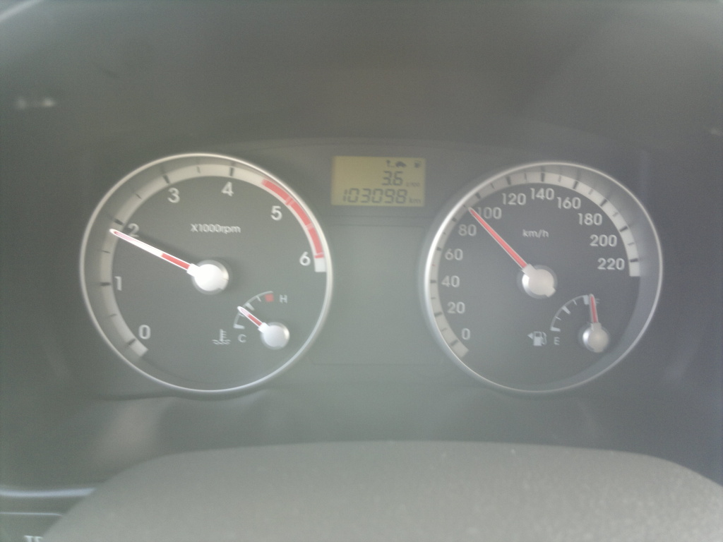

Trosku ozivime tema spoteby Accentu,uplynuly vikend jsme si s moji drahou polovickou udelali vylet na slovensko-Dunajska streda no a muzu rict ze i po skoro 8 letech(4 mesice jeste chybi) je moturek v dobre kondici a dokaze zajet za dobrou spotrebu,pro tento krat jsem tankoval naftu na ONO v Mosnove,tankoval jsem plnou(45.85l) a trasu jsem volil po okreskach jelikoz jsem nechtel kupovat dalnicni znamky jak nasi tak slovenskou,takze trasa Ostrava-Novy Jicin-Vsetin-Trencin-Sered-Dunajska Streda akorat zpatky jsem nejel pres Vsetin ale pres Povazskou Bystrici,Bytca ,Makov a F-Mistek. Celkem 534km i s malou objizdkou. Spotreba mi vysla na 3.65l/100km dle skutecneho tankovani od plne do plne,cesta po tech okrskach tam trvala nejakych cca 4 hodky+3 zastavky na kavicku a zpatky domu to bylo podobne kdy byly 2 zastavky a samotna jizda cca 4,5hod takze jizda nato byla celkem svizna. Palubak tam mi ukazoval 3.6 a zpatky mi to vyskocilo na 3.8 diky kopeckum v beskydech dle palubniho pocitace,pritom skutecnost byla jak jsem psal 3.65l, takze jestli nekdo rika ze se neda zajet pod 4 l/100km tak ja tvrdim ze se da a je to ciste v nohach a v hlave,a to jeste podotknu ze letni pneu mam 205/45R16,takze na originalech by si to vzalo jeste o neco mene,no neni to parada....
prvni foto je porizene v sobotu na ceste tam a druhe foto jsem fotil az v pondeli rano nebot v nedeli jak jsme prijeli domu unava uz pracovala a na foceni nebyl cas ani nalada...
- 2016-05-16-667.jpg (187.73 KiB) Zobrazeno 5512 x
- 2016-05-14-662.jpg (157.68 KiB) Zobrazeno 5512 x
