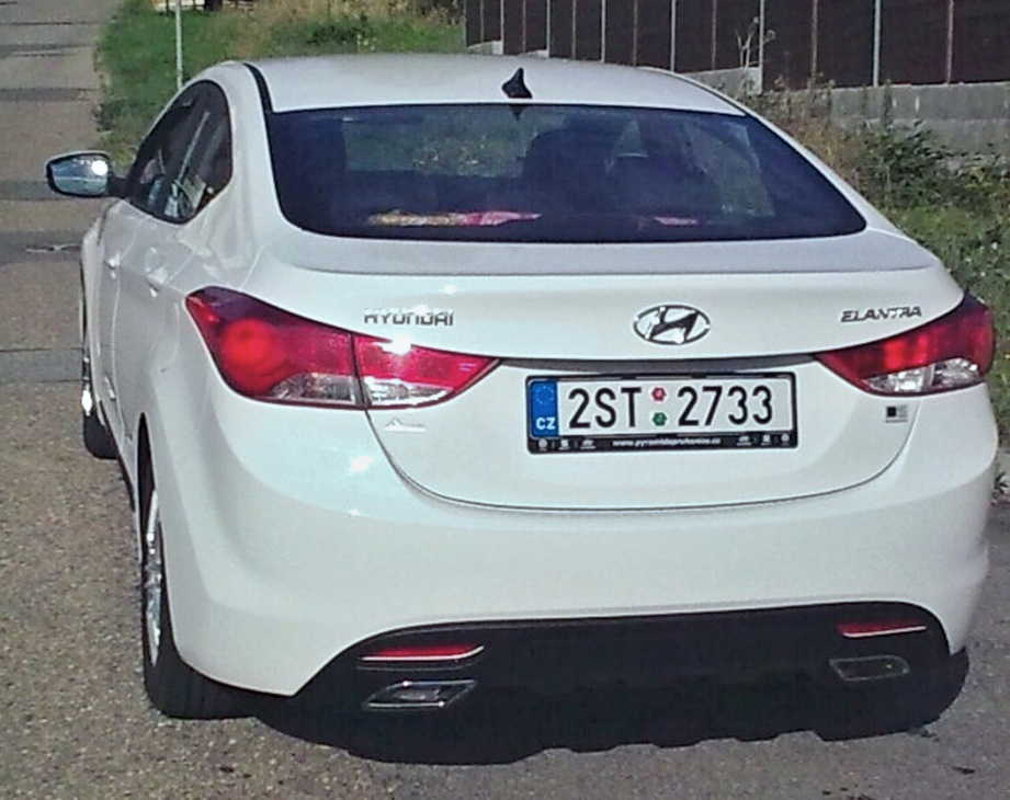

Zadní difuzer jsem sundal

Příspěvky: 9592
Vendelín píše:Zadní difuzer jsem sundal
O akom difúzore je reč? Nemáš foto?

Zadní difuzor-viz avatar,nebo foto

Ten difúzor vôbec nevyzerá zle.
Odkiaľ to máš,čo to stálo a si s tým spokojný. :?:
