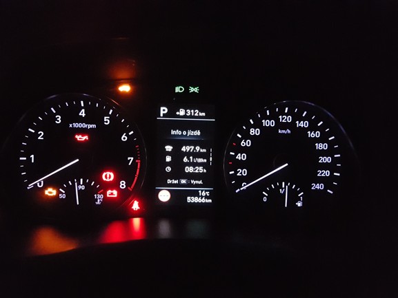

Přidávám foto z konce cesty a s výsledkem jsem vzhledem k okolnostem naprosto spokojen =D> :D/

Moc hezká čísla na displeji =D> Vidím, že kilometry hezky naskakují, za chvíli budeš mít najeto víc než já :lol: Rád slyším, že jsi s mazlíkem spokojen. Jen tak dál =D>

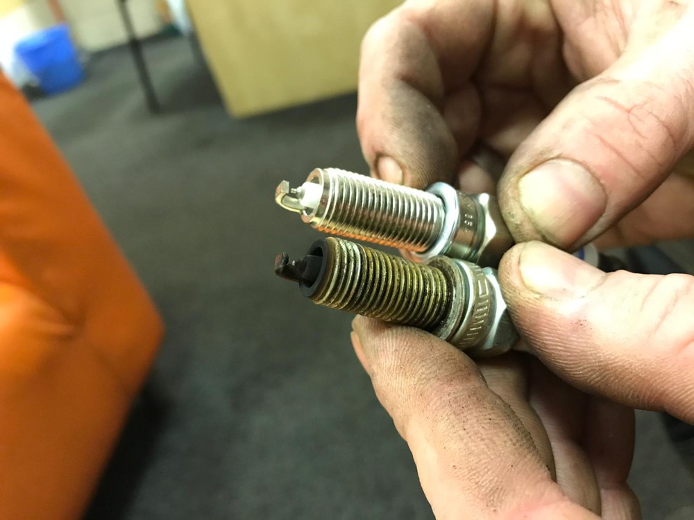

Iridiové :hyu: originál zapalovací svíčky po 60tis. km.
Určitě doporučuju dodržovat servisní interval (opraveno) 75 tis. km. ](*,) ](*,) :roll:
Auto se rázem chová úplně jinak =D>

Proplach motoru,výměna oleje(stále stejná značka z podpisu včetněTEC2000),filtr-origo,výměna svíček(jediná náhrada originálních YURA je prozatím Bosch iridium) a povolit svíčky byl docela dobrý opruz-je to vidět i na závitu svíčky na foto výše(že by je někdo v motorárně namáznul je jenom zbožné přání ](*,) )-náprava sjednána speciální pastou na žhavící svíčky :wink: :idea:. Výměna předních brzdových kotoučů a desek-originál :hyu: :roll: ,desinfekce klimatizace+ všechny ostatní úkony 60tis. km.Vzduchový filtr- :hyu: a pylový(Mann-uhlík) si měním sám.

Svépomocí vyměněny svíčky z náhradních a zatím jediných after market Bosch. Po necelých 30tis. km koupil jsem originály YURA- :hyu: Důvod výměny, posledních 5tis.km před výměnou cukání motoru a zvýšená spotřeba. Po výměně za origo :hyu: , úplně jiná písnička. :D/
Takže, ač náhrada a podstatně levnější existuje, přesto ji nedoporučím a dokud nezačne dělat svíčky někdo jiný,než Bosch, zůstaňte u drahého originálu.
