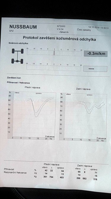

Tak máme za sebou 30 měsíců provozu, najeto 98 tis. km a přední tlumiče na výměnu
Díl jedině originál 3917.-/ks vč DPH, takže s prací+ geometrie za 10tis.
Nějak jdeme s tou kvalitou do pr... milý

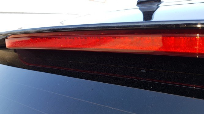

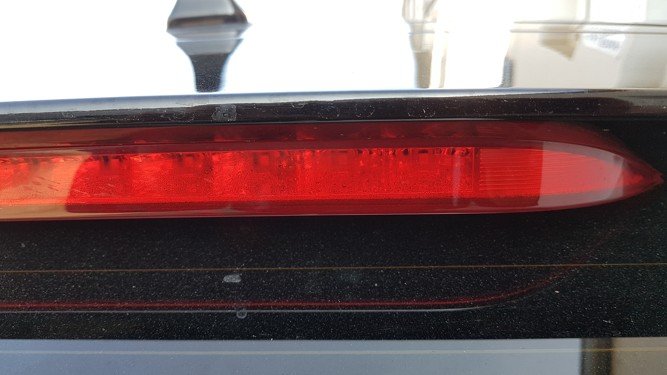

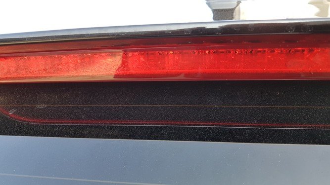

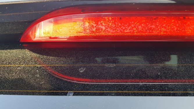

Třetí brzdové světlo...
Nějak se to kupí
Ale zatím drobnosti.
Čeká mě výměna oleje v DCT atd. atd.
Ještě foto 3- brzd. světla...
Je toho teď na řešení povícero, MMS na výměnu-čekám na vyjádření reklamačního odd., stále kvoká, stále kvoká, když se ochladí a půl roku do konce záruky-je načase

Tlumiče hodně nepříjemně překvapily
V třetím brzdovém světle jsem měl taky rybník, to bylo vyměněno na záruku tuším hned v prvním roce provozu.

Jestli ono to nesouvisí s tím, že chceme čím dál větší a vybavenější auta za čím dál nižší ceny
Koukal jsem teď do servisky modráka, což je auto ze stejné várky jako byl Ferda a je i Tvůj Medvěd, a tam nejsou žádná omezení záruky na díly podvozku - tedy žádné díly podvozku nejsou uvedeny v seznamu rychleji opotřebitelných dílů se záruční lhůtou 2 roky/40.000 km. Z toho logicky vyvozuji, že Medvěd má ještě plnou záruku na podvozek a tlumiče by měly být vyměněny na záruku.
