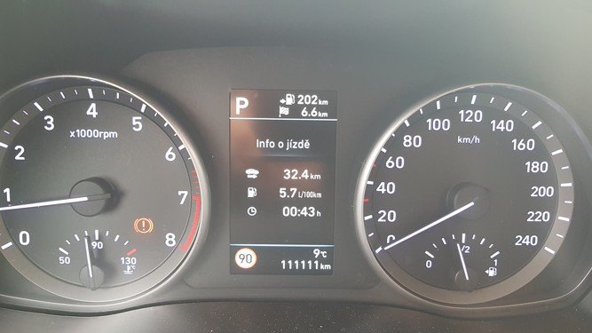

Jedna čerstvá aktuální... spokojenost!!! :wink: =D> :D/
Příspěvky: 11814
Re: Brown-ing i30 PDe 1,4TGDi 103kw-7°DCT STYLE paket ULTIMATE
Moc pěkné =D> =D> =D> !
Děkuji(děkujeme) a co až tam budou devítky :wink: =P~
Příspěvky: 11814
Tak na to si rád počkám :wink: :mrgreen: !
