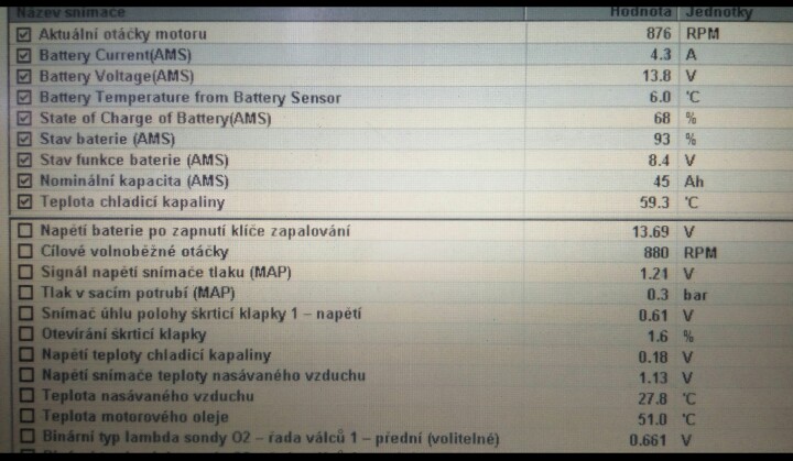

Dobře hoši vyfotim vám fotku.... Ať se tu nedohadujeme

Tady máte aktuální hodnoty sice je to i30 ale to je stejný jako ix20
- Screenshot_2016-12-14-11-13-12_com.miui.gallery_1481710462090.jpg (77.05 KiB) Zobrazeno 7809 x

slunko- davas sem sice vypis z diagnostiky ale vetsina hodnot jsou pro tebe spanelska vesnice a nedokazes je zuzitkovat,teda pokud nejsi z oboru coz zrejme nejsi a nebo ti ujel rychlik nebot bys nenapsal (viz prispevek vyse) blabol o tom inteligentnim nabijeni,pokud nevis k cemu AMS slouzi tak se radeji zdrz komentare a nemystifikuj tady ostatni,ti pak v tom budou mit jeste vetsi chaos nez maji ted.
