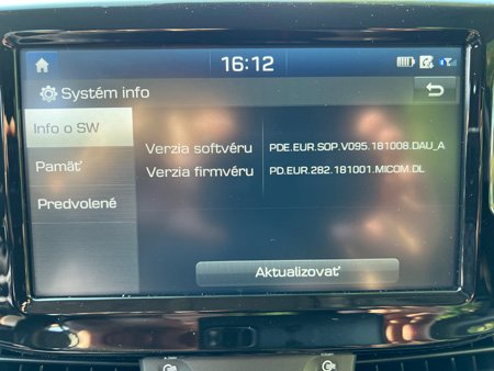

Ahojte, mám i30ku PDe kupenu v roku 2020. Momentálne mám v radiu verziu softu viď. obrázok. Môžem to aktualizovať na 221205? (Neviem kde sa dá stiahnúť najnovšia verzia 240318 ako píše Patro16. Nerád by som niečo pototo... Ďakujem za radu.

Nejako inac vyzera grafika na tom tvojom radiu ... co je to zac ?

To je normálne origo 8" Také som tam mal. BUde asi staršieho typu. Auto som kupoval 8/2020 ako skladové auto.Je ešte pred súčasným faceliftom.
Radio ešte nemá DAB.

@ kukajz ty mas starsie gen1 radio takze pre teba nieje urceny tento sw/fw, ktory je pre gen2 ak by si ho tam nahral nenavratne si poskodis radio.
pre tvoje gen1 je najnovsie 221011: https://update.hyundai.com/US/EN/update ... up2/GYhcn4 mal by to byt "ADPE.USA.SOP.V115.221011"
postup aktualizacie je rovnaky, no vsetko robis na vlastnu zodpovednost.

@ patro16 Ďakujem! Bude tam nejaký rozdiel?

nejake zasadne rozdiely necakaj - su to skor uz len zaplaty/opravy sw/fw radia.
oficialne je pre gen1 221011 - "Better remote access with seamless connectivity between the Display Audio system and Bluelink server"
