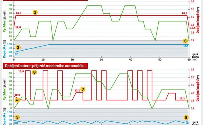

Sice se už tento článek v některém fóru mihl, ale zde určitě neuškodí.
https://www.auto.cz/nespolehlivost-bate ... rzi-125770

Ano jasne, toto vieme, problem toho clanku je v tom ze hovori o "modernom aute", cize nie o tom o ktorom som hovoril ja, lebo ten graf ktory tam je, mi s mojim meranim nesedi. a nesedi v tej casti kde to napetie padne na 12V. To som nenameral pocas 2hodinovej jazdy ani raz, minimum som tam mal 13 a aj to iba ked som vyradil rychlost pocas jazdy a motor dobiehal na volnobezne otacky. Tiez mi napetie nepresiahlo 15V, maximum som mal 14,9V takze ziadnych 16V.Bagrid píše: 21 úno 2021, 17:52 Sice se už tento článek v některém fóru mihl, ale zde určitě neuškodí.
