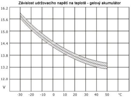

Další měření dnes. Celou jízdu stabilních 14,5V. Jediný rozdím od předchozích měření je teplota. Dnes 9°C, minule 5°C a 14,9V. Tedy moje doměnka : buzení alternátoru = dobíjecí napětí je regulováno v závislosti na venkovní teplotě.
V této souvislosti jsem četl, že při dobíjení AGM pro každých 10°C pod 25°C je nutné přidat o +0,3 V. Úplně přesně to teda ale nevychází. A ještě pro ilustraci grafíček :
- agm-teplota.jpg (19.68 KiB) Zobrazeno 1808 x

ale to jsem napsal už docela dávno, že dobíjení akumulátoru je v závislosti na teplotě, tuším strana 2 .
A jelikož jsi naměřil konstantní teplotu vyšší jak na aku , pak potvrzuješ, že je rozdíl v napětí palubním a na aku. Jinak by aku musel být stále dobíjen.
