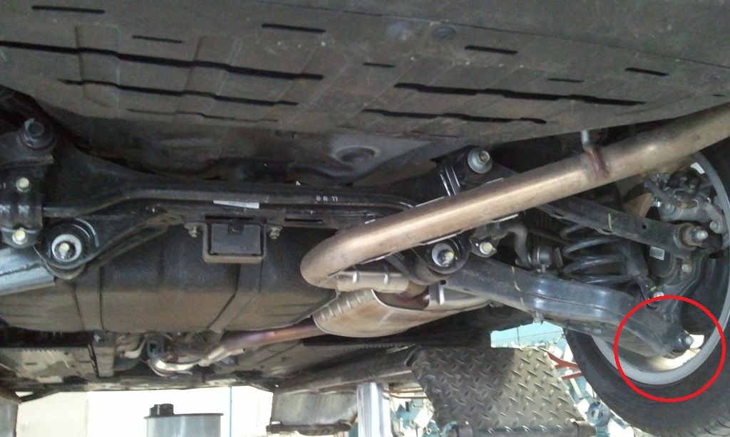

Hotovo, stálo mě to 350 Kč a asi hodinu času, ale vypadá to dobře...markus48 píše:Ahoj, potvrzuji problém. Na zimu koupeny litá kola 15 palců přesně podle TP (6x15" 5x114,3 ET46 - konkrétně: http://www.alukola-levne.cz/alu-kola-rc ... 114-3-et46 ) a mezi závažím a ramenem zbývá vůle 0,25 mm (změřeno spároměrkami), což opravdu není mnoho. Takže v sobotu frčím do pneuservisu. Stačilo by závaží posunout více na vnější kraj kola (od středu) ale nevím, jestli to jde...

rodolezel:
je to na těsno. je tam cca 5mm. ale neškrtá to nikde. ještě jsem zkoumal vůli mezi ramenem a kolem (viz obrázek) a tam je taky cca 5mm. Může se to rameno pohnout tak, že by to škrtlo? Jel jsem s tím cca 10km a nic.
thornych:
Ty to máš taky na těsno, že jo? Nemáš obavy, že to bude škrtat?
thornych:
- rameno i30.jpg (195.31 KiB) Zobrazeno 3120 x

to rameno sa v tom mieste prehne iba vtedy ked uvidis v spatnom tvoje zadne koleso skakat do priekopy

Takovéto mezery bych se vůbec nebál. Já měl původně mezi ramenem a závažím 0,25mm a to se mi moc nezdálo. Ale tohle je vpohodě...jouda22 píše:rodolezel:

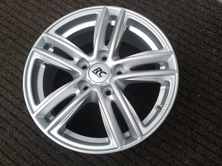

Tak jsem si pro zimáky Michelin alpin 4 pořídil kola Brock RC 27, ET 50 6.5J x 16 ET50, rozteč - 5x114,3.
Od http://www.akcnipneu.cz za á = 1962 Kč tedy 4 ks 7848 Kč celkem a s dopravou zdarma. Mají dvojí lakování pro zimní použití a pro i 30 je vyhodnotily konfigurátory i v jiných obchodech. V ceně samozřejmě dodány matky a středící kroužky.
- Fotografie-0201.jpg (237.71 KiB) Zobrazeno 3031 x

jjenda: pošli foto, až budou na autě
Re: Jaká kola?
jjenda:
Tak co, už máš ty Brocky nasazené na autě. taky bych je rád viděl:-)
Rumcajs - i30 MY 2014, 1.6 CVVT, sleek silver, paket parking
Re: Jaká kola?
Nejdříve až 1. listopadu.
Kdopak by dával v tomhle teplém podzimu zimáky. Při vyvažování jsem důsledně trval na nízkých závažích. Mohu potvrdit , že jsem je obuté a vyvážené zkusil hned v pneuservisu nasadit na jedno zadní kolo a nikde neškrtají. Všude bylo dostatek místa.
Mám rozměr přesně podle PT a tak nemusím absolvovat žádný zápis do PT ani platit žádný poplatek .
