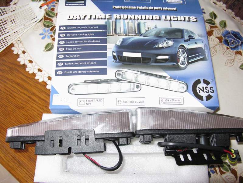

Nemá niekto vedomosť pomôcť , kde nájsť plus od spínačky v motorovom priestore pre pripojenie DRL NSSC 506HP ? r.v. 2011, i30
Chcem to namontovať takto: http://re16946.x.modix.de/userdata/1694 ... 3_3_z3.jpg
Ak sa to podarí pofotím aj popíšem postup...

pozrel som si ich, a plus od spínačky tam nepotrebuješ.Myslím, že fungujú tak ako moje. Pripojíš to len na akumulátor a to je všetko. Ak je batéria dobíjaná, svetlá sú zapnuté, ak vypneš klúčik, svetlá zhasnú.

Zdravím, Alarm, čiňania k ním dodávajú 2 druhy spínačky a moja sa zrovna zopne hned ked ju pripnem na akumulator 12V. Takže musím použiť 15 . Tak to mám aj na Kangoo a tam je poistka v motore

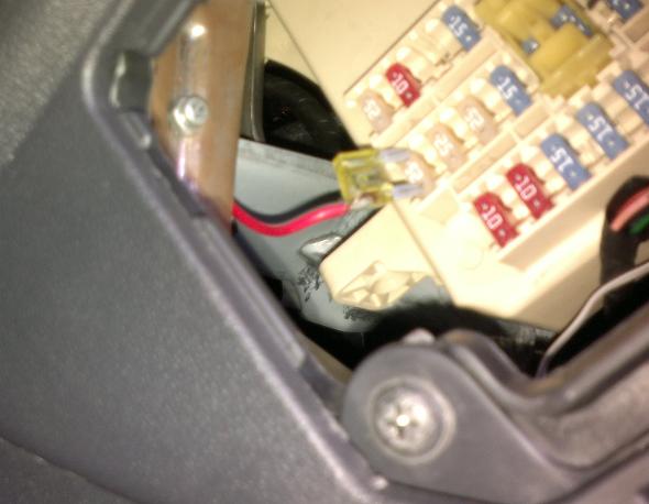

Tento problém by som asi riešil jednoducho tak, že v motorovom priestore je plastová pixla s poistkami.Bol by v tom čert, aby aspom jedna nebola aktívna v polohe klúčika II. Potom stačí kúpiť nožičkovú poistku príslušnej hodnoty, odstrániť plastové krytie na boku jednej nožičky a naletovať tam kábel, na ktorý zavesíš DRL. Pozor na otočenie tej poistky=tak, aby istila aj pridaný spotrebič.Už som to tak robil, nemá to chybu.

Budem hladať poistku v tej škatuli pri motore. A to naletovať ten drôtik rovno na pin tej poistočky? To je dobrý nápad!!! Tiež v prípade záruk žiaden problém s kabelážov auta. Poistku daš inú a fertig...

To, čo som odfotil, nepripája DRL. Mám z toho napájané napr. svetlá o dverách, nabíjanie mobilu v odkladacej schránke....

Tá poistočka čo máš na nej ten červený drôtik je tuším v Tvojom prípade v neosadenej DRL... pozeral som na scheme a je to pripojená od alternátora... vieš o tom niečo viac?
Re: Světla pro denní svícení
neviem, na čo tam bola volná pozícia...Ja som potreboval poistku, tak som to tam naletoval, už si ani nepamätám, či bola obsadená, alebo tam nič nebolo (poistka nemá vývod na spotrebič) Ja s tým napájam veci i interiéry.

V mojom aute je to volné miesto poistky /3 odspodu/ označené DRL na deklíku
Má oba fastony. (poistka tam nie je) Kam to vedie neviem. Poslal som mail.
Neskôr som zistil, že táto pozícia poistky má na jednom fastone trvalé napätie a nemá význam pre naše DRL
