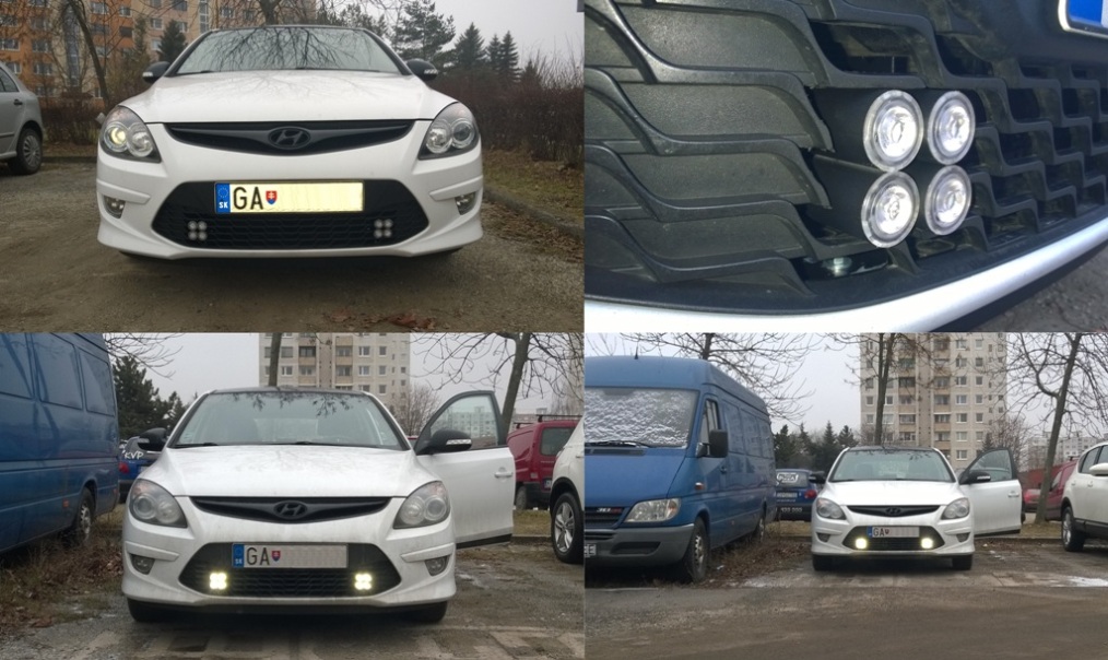

Ahoj, tak konečne po asi 2.5 roku
som dokončil denné svietenie na svojom aute.

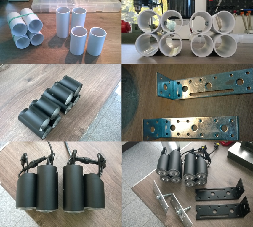

Pôvodne som ich chcel dať do hmloviek, ale pre náročné rozoberanie a problematické uchytenie svetiel v hmlovke som od toho upustil.
Svetlá som osadil do konzoly (držiaku), ktorú som vyrobil z plastových rúrok a uchytil to na kovové L-ko.
Vymyslel som to tak, aby som nemusel dávať dole nárazník. Dnes sme napojil elektriku, tak som to aj hneď odfotil aj napriek tomu, že je auto dosť špinavé.

To vypadá dobře, že ty jsi se inspiroval novým modelem "sport line" ?
Hyundai i20 2017, bílá, interiér mocca.

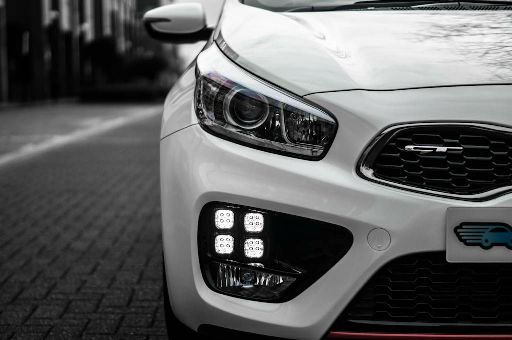

od kedy som to videl na KIA GT ...volajú to ice cubes tuším, tak som nad tým rozmýšľal
.. asi to ma inšpirovalo
- Kia-Pro-Ceed-GT.jpg (29.09 KiB) Zobrazeno 5589 x

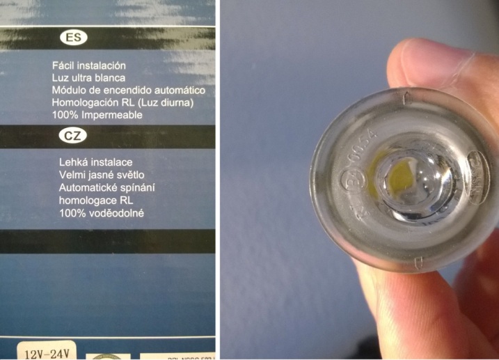

Tohle je pěkný, ale mám dvě otázky:
- ty bodovky jsou homologované ?
- jsou od sebe alespoň 60cm, když na to koukám podle značky která má asi 53 cm je to na hraně ?
mě se to takhle líbí a použil bych to na svou IX55 .... samo na zapínání a vypínání bych použil spec. relé na denní svícení a zapojil to tak aby to svítilo v poloze AUTO kterou tam mám a nechal bych to žít vlastním životem, buď by svítilo denní, a pokud by automat zjistil že je málo světla, pustil by xenony a vypl denní světla.... to relé se dá sehnat za pár babek na Ebay..... tak do 100,- czk

Ahoj,
- je to bežne dostupný model denného svietenia NSSC 502 HP s homologizáciou.
- máš pravdu je to tesné, ale je to presne 60 cm.
Ahoj,
