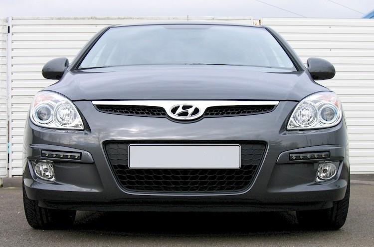

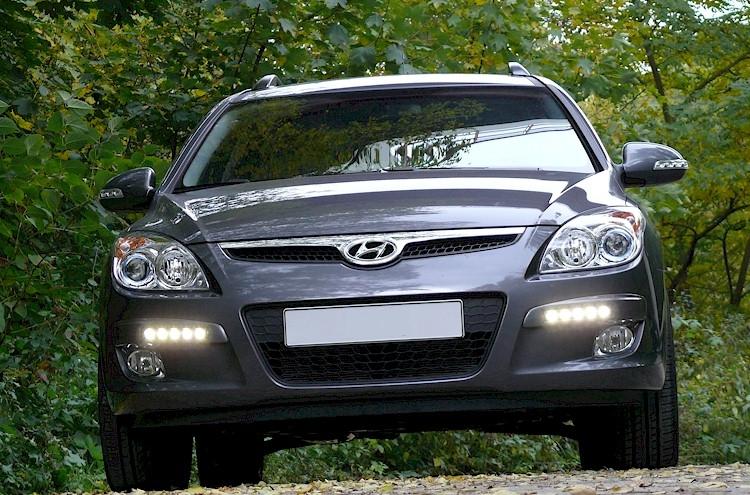

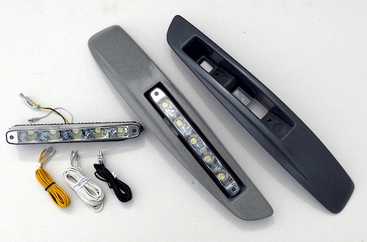

To vše jde vyřešit přídavným denním svícením.Problém je ale ten,že při montáži se přeruší záruka na instalaci.A na i30 se originální DS nedodává.Ale prý se montuje neoriginální DS,které snad i namontují v servise - viz foto.Miran23 píše:V dotazu mě vůbec nejde o problém zda svítit, či nesvítit. Problém je v tom, že když svítím ve dne, tak display je slaběji osvětlen a je špatně čitelný. Kdyby byl display osvětlen jako při zhasnutých světlech, tak jsem spokojený.saldy píše:svícení přes den je stejně hovadina, doufám, že to někdy zas zrušej.
- i30 DS 3.jpg (181.24 KiB) Zobrazeno 3994 x
- i30 DS 2.jpg (91.24 KiB) Zobrazeno 3994 x
- i30 DS 1.jpg (54.95 KiB) Zobrazeno 3995 x

tatchwud:
konečne ičko s dennými svetlami.Už som si myslel ,že som jediný kto ich má.
Myslím si ale, aj keď sú elegantné, že sú umiestnené v najnevhodnejšej zóne-
na nárazníku narazníka.Čo sa týka straty záruky, ťažko by mi dokázali, že hrdzavenie zadného blatníka alebo únik oleja s prevodovky súvisí s vyrezaním otvorov v nárazníku

No to ale není moje.Chtěl jsem to tzv. zlegalizovat a obrátil jsem se tedy na servis a tyto fotky mě poslali. Je to ale poměrně drahé. Cena se pohybuje mezi 6800 - 9000 Kč dle typu použití LED-diod, k tomu je nutno připočítat lakování krytek a montáž.Takže nevím,no. Při montáži "neoriginálního" doplňku by prý došlo k omezení záruky na část elektroinstalace dotčené zapojením a ostatních dotčených dílů (např. kryt předního nárazníku),další úskalí spatřuji v možnosti umístění DS.i30 píše:tatchwud:

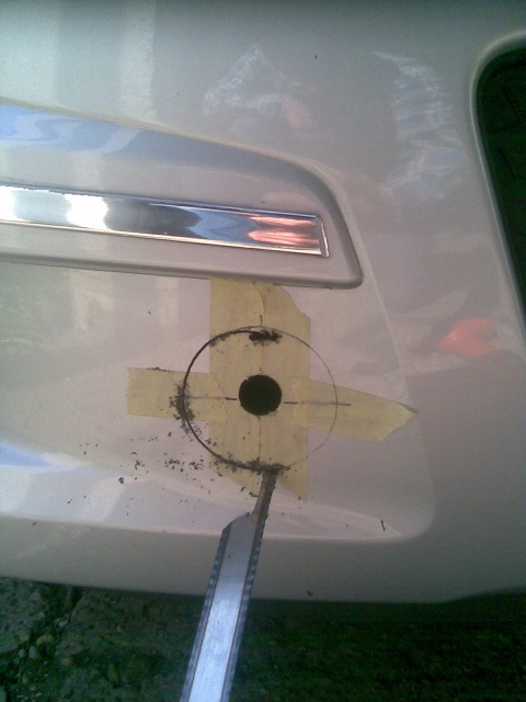

tatchwud:
U nás tie vyfotené stoja cca 80€.
Ak sa mi zlomí nárazník, lebo som do neho vyvrtal dve diery, určite sa zlomí len pri búračke, a to už hradí poisťovňa.
Čo sa týka elektriky, pripája sa to priamo na akumulátor, čo je defacto spotrebný materiál, a parkovačku.(tam by mohol vzniknúť problém so zárukou).
čo sa týka lakovania, treba najsť taku cestu, aby sa to nemuselo lakovať.Ja som to riešil gumeným okrúžkom.
To čo ma potešilo bolo, keď jeden designér, ktorému som sa "pochválil", že som si robil denné svetlá, na otázku, ako sa mu to páči,povedal:
NEVŠIMOL SOM ICH.
Čo??????
NEPOSOBIA RUŠIVO.

- A5 REZANIE OTVORU.jpg (76.83 KiB) Zobrazeno 4773 x
Naposledy upravil(a) alarm dne 12 led 2014, 21:56, celkem upraveno 1 x.

mne sa to moc nepaci... vyzera to proste ze to neni original od tade a dost to kricitatchwud píše:To vše jde vyřešit přídavným denním svícením.Problém je ale ten,že při montáži se přeruší záruka na instalaci.A na i30 se originální DS nedodává.Ale prý se montuje neoriginální DS,které snad i namontují v servise - viz foto.Miran23 píše:V dotazu mě vůbec nejde o problém zda svítit, či nesvítit. Problém je v tom, že když svítím ve dne, tak display je slaběji osvětlen a je špatně čitelný. Kdyby byl display osvětlen jako při zhasnutých světlech, tak jsem spokojený.saldy píše:svícení přes den je stejně hovadina, doufám, že to někdy zas zrušej.
