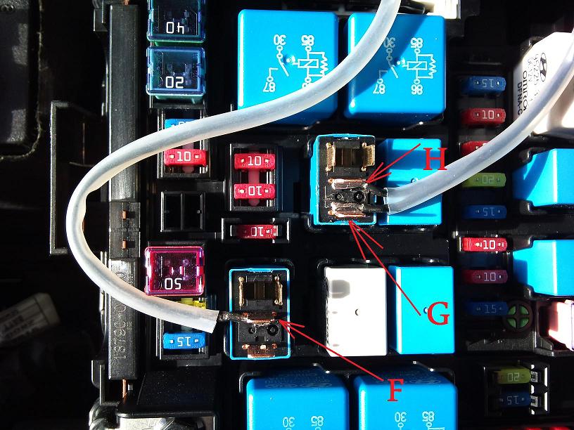

Naletovat vodice na relatka co najnizsie k plastu a zbytocny cin obrusit aby sa daly relatka zasunut co najhlbsie do petice. Skor ako zaletujete vodice skontrolujte si to, ze ked ho budete zasuvat aby vam vodice vychadzali zo strany relatka ako to bude vidiet na dalsich snimkach. Dodrzte letovanie vodicov ako je naznacene lebo toto znacenie bude treba dodrzat pri pripajani na samotnu jednotku AHD.

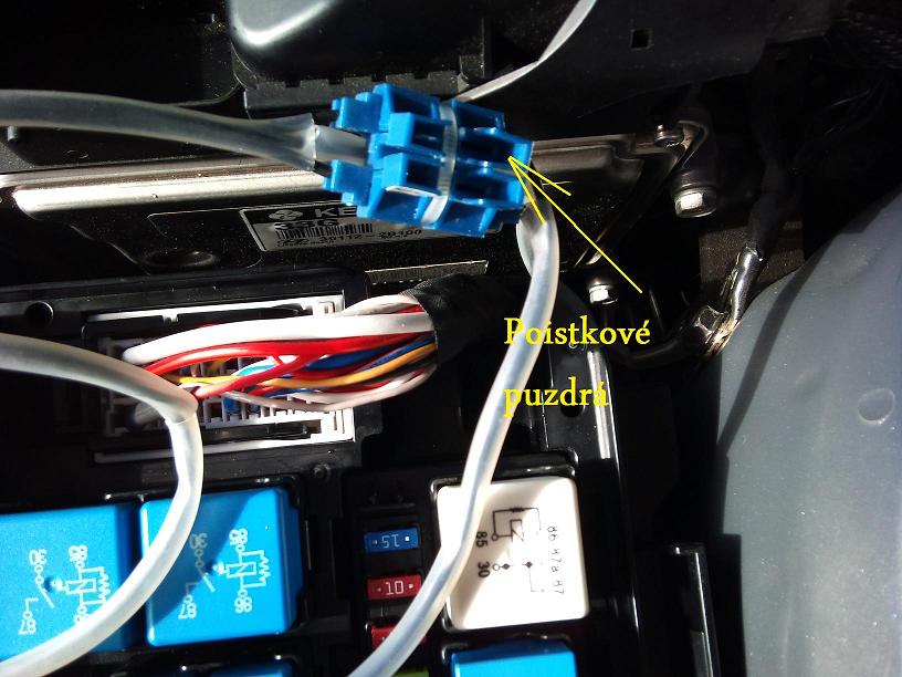

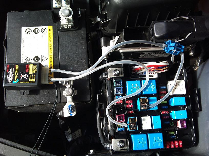

Takto to vypadapo zapojeni na AHD jednotku

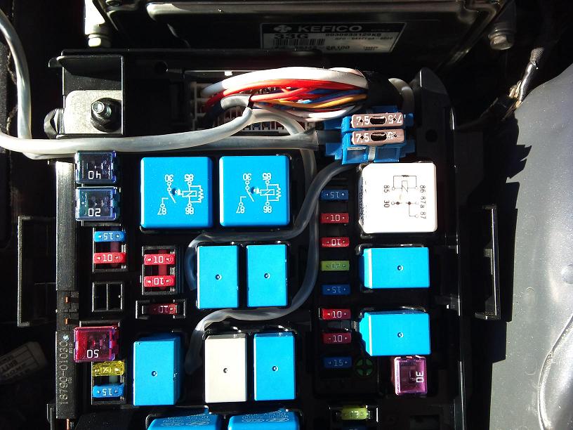

Usporiadanie v poistkovej skrini

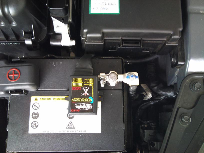

Konecna faza. Na konektor natiahnuta zmrstovacia buzirka a jednotka AHD prichytena k akumulatoru pomocou nalepovacieho sucheho zipu.

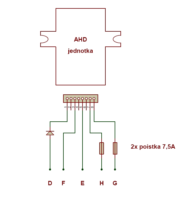

Schema prepojenia s riadiacou jednotkou

Ak dodrzite zapojenie vodicov podla mojho zapojenia mozete zamenou relatok na pozicii A a B vyskusat kde vam bude denne svietenie vyhovavat ci na dialkovych svetlach alebo hmlovkach. Cize staci potom rele na ktorom su naletovane dva vodice zasunut do pozicie A alebo na poziciu B . Vsetky relatka musia byt osadene.
Mal som to aj na hmlovkach ale dalsom to nakoniec na dialkove svetla lebo je to menej napadne. Napetie na ziarovky som nastavil na 3V, ale kazdy nech si nastavy ake mu bude vyhovovat. Denne svetla zhasnu az ked sa rozsvieti stretavacie. Nedal som to na obrysove lebo to by bola tazsia montaz nakolko by bolo treba zasahovat do kabelaze a to by som nerad. V takomto zapojeni ako je to prevedene staci potom ak by boli nejake problemy staci vymenit relatka na ktore bolo letovane vymenit za nove a nikto nespozna ze boli robene zasahy.

SKV: vidim ze rozmislas spravne. Realizoval som to cez 3 spinace. 2 sluzia ako smerovky a jeden ako hlavny spinac. 5x zapnes vypinace, ktore nahradzaju smerovky potom zapnes vypinac ktory nahradza napetie po nastartovani a na zaver zapnes 3x vypinac ktory nahradza pravy blinker. Potom zacina plynule riadenie napetia od 0,8V asi do 6V. Nechaj si cyklus prebehnut aspon raz dokola aby si videl ako to svieti a ked budes vediet asi ako to ma svietit jednoducho v tom okamziku vypni vypinac. Vypinac co nahradza akoze zapnute zapalovania nemusis pouzit ak si natiahnes dlhsie kable na vypinace a tie si das pri volant a budes moct otacat klucikom zapalovania a simulovat smerovky lebo tieto ukony musis robit dost rychlo za sebou. Ale aj tak budes musiet vystupit z auta aby si videl intenzitu svietenia. Ak sa pozries spet na cele zapojenie asi pochopis preco tam bola zapojena ta jedna oddelovacia dioda. Prave ta sluzi na to aby sa pri programovani nedostalo napetie do vozidla a nedoslo k poskodeniu elektroniky a nebodaj k pokusu nastartovaniu. A aby som nezabudol na ktore svetla pouzijes denne svietenie tak to svetlo mas signalizovane na pristrojovke a svieti to takou intenzitou aku si nastavil. Na dialkovych svetlach ked stojis pri aute sa to javi ako by to slabo svietilo ale ako sa vzdialis na 5m je to OK. Dnes som sledoval BMW a porovnaval som intenzitu svietenia a musim povedat, ze 3V v pohode staci.
