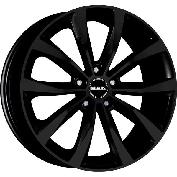

Ahojte, touto cestou by som sa chcel uistiť, aké alternatívne pneu (R17) má v TP zapísané Hyundai Tucson 1,6 T-GDi 7 DCT 4x4 s el. parkovacou brzdou? Nemám ešte auto kúpené, ale pracujem na tom. Mal by to byť rozmer 225/60 R17 99H. Ide mi hlavne o ten rýchlostný index. A alu disky by mali byť 7x17 5x114,3 ET51, stredový otvor 67,1 mm. Je to tak, nemýlim sa? Ide mi o to, aby som nekúpil nevhodný rozmer pneu aj diskov. Keďže sa počasie zhoršilo, chcem si objednať aj pneumatiky, aj disky popredu. U diskov je dodacia doba dlhšia. Pneu by som objednávala Continental WinterContact TS 850 P v rozmere 225/60 R17 99H - teda pokiaľ je tento rozmer vhodný pre uvedené vozidlo. Disky by som objednával MAK gloss black (lesklá čiena) - nové prevedenie diskov MAK Wolf.

Toto mam napisane ako original:LEGO73 píše:Ahojte, touto cestou by som sa chcel uistiť, aké alternatívne pneu (R17) má v TP zapísané Hyundai Tucson 1,6 T-GDi 7 DCT 4x4 s el. parkovacou brzdou? Nemám ešte auto kúpené, ale pracujem na tom. Mal by to byť rozmer 225/60 R17 99H. Ide mi hlavne o ten rýchlostný index. A alu disky by mali byť 7x17 5x114,3 ET51, stredový otvor 67,1 mm. Je to tak, nemýlim sa? Ide mi o to, aby som nekúpil nevhodný rozmer pneu aj diskov. Keďže sa počasie zhoršilo, chcem si objednať aj pneumatiky, aj disky popredu. U diskov je dodacia doba dlhšia. Pneu by som objednávala Continental WinterContact TS 850 P v rozmere 225/60 R17 99H - teda pokiaľ je tento rozmer vhodný pre uvedené vozidlo. Disky by som objednával MAK gloss black (lesklá čiena) - nové prevedenie diskov MAK Wolf.
225/60 R17 99H - 7,0 J x 17 ET51
Toto ako alternativu:
225/60 R17 99V - 7,0 J x 17 ET51

Ano uvedené hodnoty jsou správné. O diskách MAK jsem taky přemýšlel, ale přišli mi dost drahé, že je v zimě v soli budu ničit, na stejných pneu odježděna minulá zima, za mě spokojenost a absolutně bez problémů.LEGO73 píše: Hyundai Tucson 1,6 T-GDi 7 DCT 4x4 s el. parkovacou brzdou? Nemám ešte auto kúpené, ale pracujem na tom. Mal by to byť rozmer 225/60 R17 99H. Ide mi hlavne o ten rýchlostný index. A alu disky by mali byť 7x17 5x114,3 ET51, stredový otvor 67,1 mm. Je to tak, nemýlim sa?

@LEGO73: ano, rozměry disků i pneu máš OK. Mluvíme o případě, kdy pořizuješ zimáky s vědomím, že budeš jezdit na zatím uvažované výbavě, což je 17" set. Pokud by jsi chtěl u vozu výbavu "Premium", tam je potom dodán 19" set, ale na zimu můžeš jezdit na 17" a na léto přehodit zpět na 19". Což s sebou nese nutnost mít dvě plnotučné sady (4x pneu, 4x disk, 4x TPMS - eventuálně snad i 5x matice viz vysvětlení níže).
Zpět k věci: u sady na zimu je dobré si ověřit u prodejce vhodnost disků k zimnímu provozu (nejsou to úplně všechny, některé lakované levné typy trpí poměrně rychlou "solankovou" korozí). Akcentuješ
hlavně dodržení rychlostního indexu: i když je to v podstatě správná úvaha, ptám se proč? Měl by jsi co se týče tohoto indexu, ale také indexu nosnosti, dodržet předepsaný parametr. V zimě a na zimákách se moc nepředpokládá, že to budeš na zimákách a studené vozovce pálit přes 2 kila. Takže i V >> 240km? Spíše důležitý je ale index nosnosti. Tusík je poměrně těžký, fyzikální (@ mechanické) zákony nelze pominout a měl by jsi spíše volit SUV zesílené pneu (pokud jste rodina, plné auto, apod). Píšeš o Contíkách / 99H. Contíky OK,ale nešel bych osobně pod doporučený rychlostní i hmotnostní idex >> chtělo by to spíše 103V, jako třeba Goodyear UltraGripy Gen1 SUV 103V. Ale pokud zdejší majitelé Tusíků už v plném rodinném osazení vozu na pneu 99H v pohodě jezdí, tak OK. U alternativních disků měj rovněž na paměti typ vnitřního osazení středových děr pro matky (jo, 5x114,3 + středová díra 67,1 je OK). Tusík má kuželovou dosedací plochu matek / 60 stupňů - ale ne všechny alternativní disky 3tích stran mají stejný kužel v otvorech. Jsou disky, které mají dosedací plochy rovné. Pak by jsi musel mít 5x matky taktéž s rovnou dosedací plochou a nemohl by jsi využít origo matky Hyundai z dodané sady. na toto pozor i v případě, pokud by jsi chtěl použít bezpečnostní matice - ty v tom případě kup u dealera co ti prodá vůz, ten bude vědět přesně.

Auta na 16" a 17" kolech jsou dodávány s pneu 99H, na 19" kolech jsou pneu zesílené (dle toho, co jsem vykoumal u prodejce).
Co se týče matic do alternativních disků, je dobré kupovat tam, kde součástí dodávky disku jsou i matice. Tak jsem kupoval Borbet na i30, u každého disku byly v krabici matice. Vyřešeno.

Prima, je to tak. Když už budou zapotřebí, tak matice koupit u prodejce disků.

@hewlett62: Takže na koniec som kúpil zimné pneu Goodyear UltraGrip Gen1 SUV 103V 225/60 R17, spomínané disky MAK Wolf gloss black (lesklá čierna), ktoré mi predajca doporučil ako disky vhodné na zimu. U predajcu som sa taktiež dotazoval na nutnosť dokúpenia matíc do týchto diskov. Predajca mi povedal, že nie je potrebné dokupovať iné matice, sú vhodné matice dodávané výrobcom auta. Snímače tlaku TPMS ako aj bezpečnostné matice som kupoval u predajcu Hyundai. Letné obutie mám origo od výrobcu auta. Vo výbave Premium, ktorú mám, sú to pneu rozmerov 245/45 R19.
