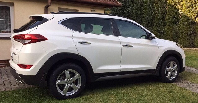

Tak dnes přezuto do zimních papučí, samozřejmě auto ztratilo trochu šmrnc když už není na origo 19-kách, ale první kilometry na 17-kách a zimních pneu zatím dobré, ventilky TMPS se vpořádku načetli.

raddy78 píše:Tak dnes přezuto do zimních papučí, samozřejmě auto ztratilo trochu šmrnc když už není na origo 19-kách, ale první kilometry na 17-kách a zimních pneu zatím dobré, ventilky TMPS se vpořádku načetli.
Raddy moc hezký, to budou nějaké z těchto : http://www.elektrony.cz/cs/alu-kola/kon ... fset][]=51
Po výplatě v listopadu kupuju nějaké a prosím na typ na TPMS ventilky co fungují a načtou se bez problémů...díky
