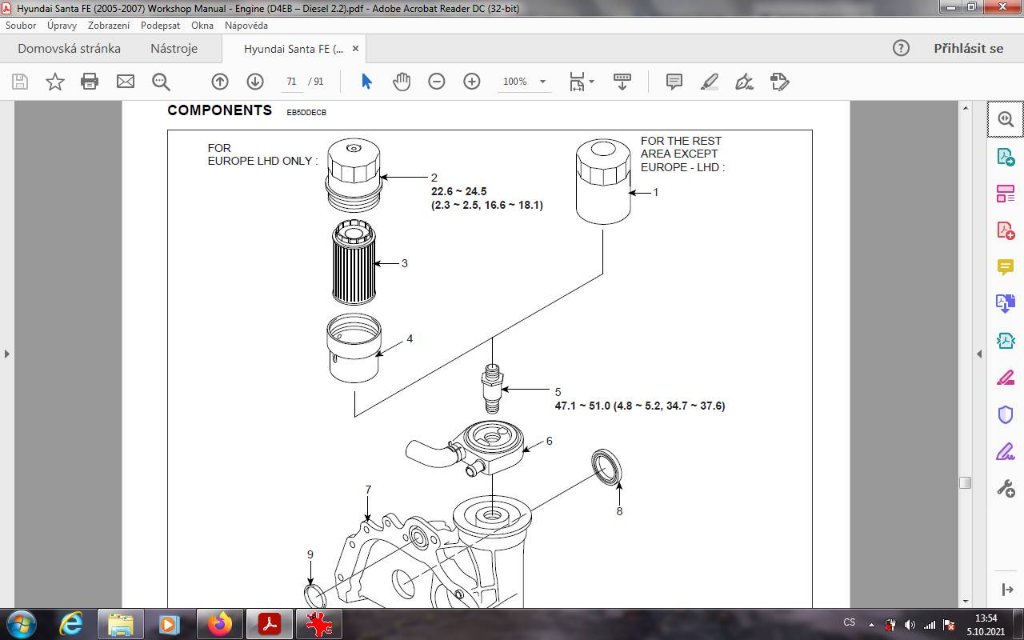

Dobrý den
Chtěl bych se zeptat,zda někdo nemá foto nebo schema jak má vypadat ta plastová trubička co psal o ní "Pasut452" ??Já jsem našel jen schema komplet olej.filtru,s chladičem oleje a čerpadlem a tam žádná trubička není.Přikládám foto.Já tam totiž žádnou trubičku nemám a nerad bych aby se něco kvůli takové maličkosti nestalo.Jen upřesním mám Santa Fe CM 2.2 110kW crdi 4x4 nafta r.v.2008.
Děkuji za odpovědi,Pavel.
- Filtr.jpg (79.5 KiB) Zobrazeno 3943 x

Re: Upchate olejové sitko
Tak nevíte tedy někdo,jak to má být.Jestli teda tam má být nejaká plastová trubička a nebo ne?Když někdo budete měnit olej,tak prosím koukněte,jestli tam něco máte nebo ne.A pokud ano,tak bych byl moc rád,kdyby jste to vyfotili a hodili sem.
