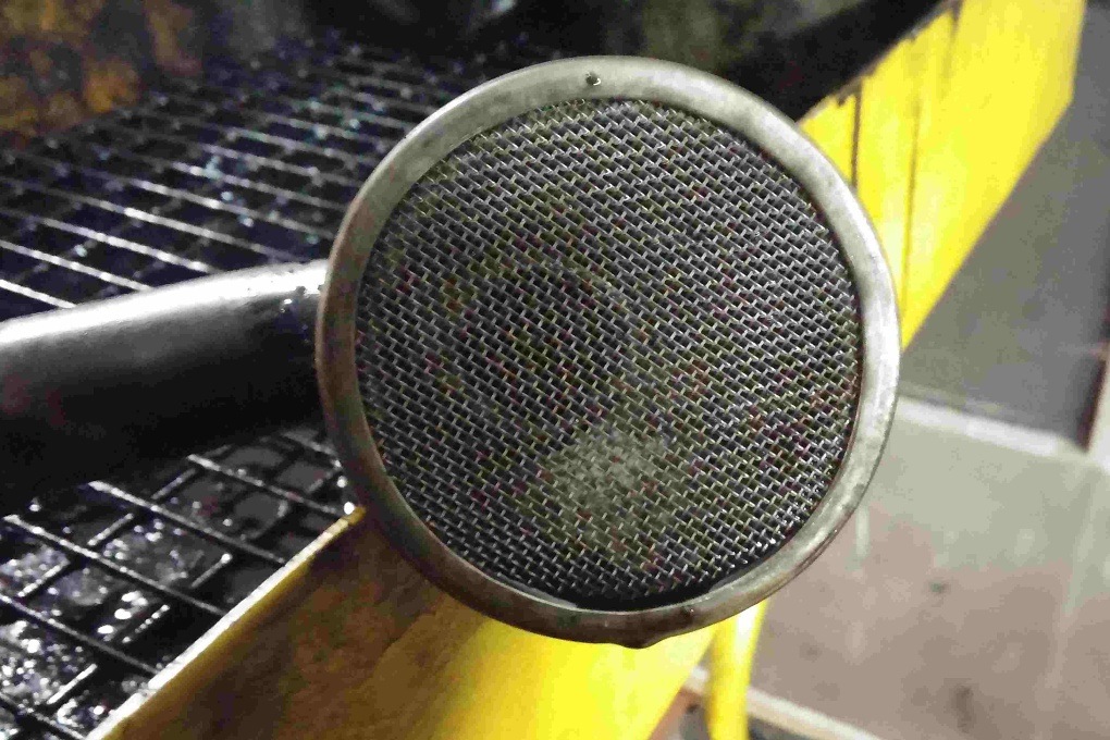

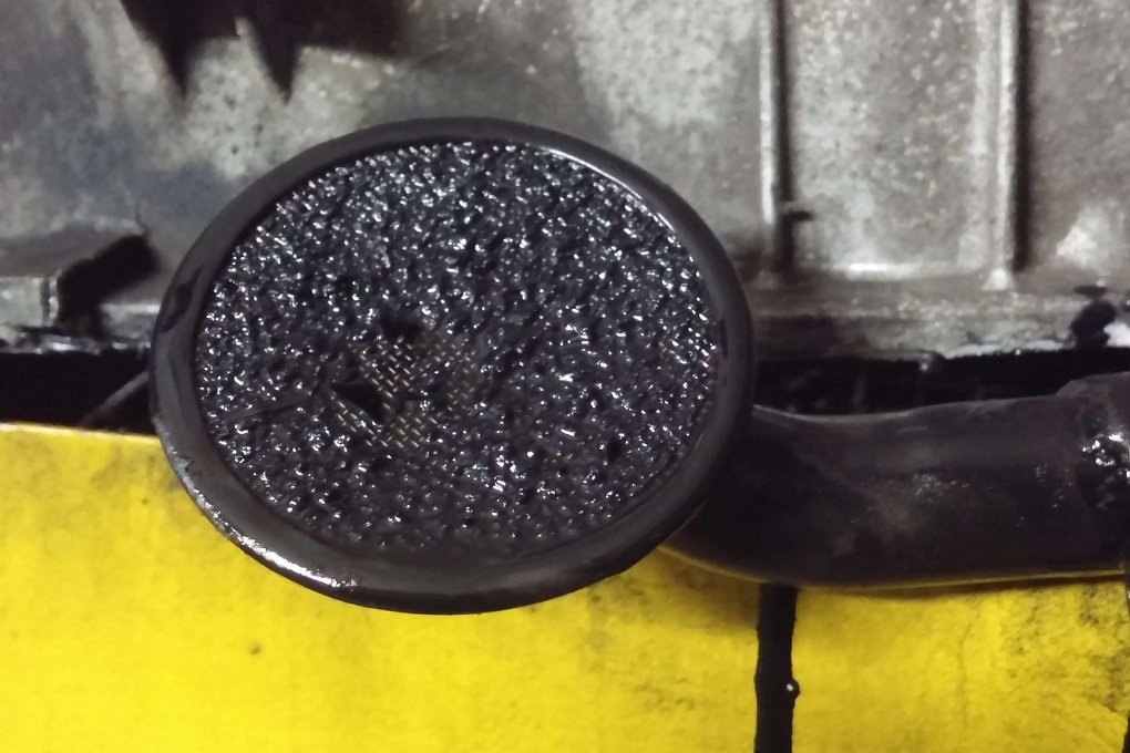

Santa fe II 2.2CRDI 110kw, rok 2006, nájezd 215 000km. Sundal sem vanu kvůli vyčištění sítka a ještě že sem to udělal. Sítko zadělaný viz. foto. Stačí vyčistit, jde to dobře. Motor o poznání tišší, hladší chod.

Takže po demontáži vstriků 3x bez podložky a na čtvrtém válci jen polovina podložky.....Zakarbonováno jak svi.... Po demontáži vany mě přišla MMS od mechanika a bohužel sací koš úplně ucpán.
Takže si každý udělejte obrázek. Po dohodě s mechanikem nechám raději každých 50 tis. zkontrolovat vstřiky. Ty podložky za pár korun jsou hlavní příčinou kleknutí vašeho CRDI!!! Ty samé problémy má i Jeep.
