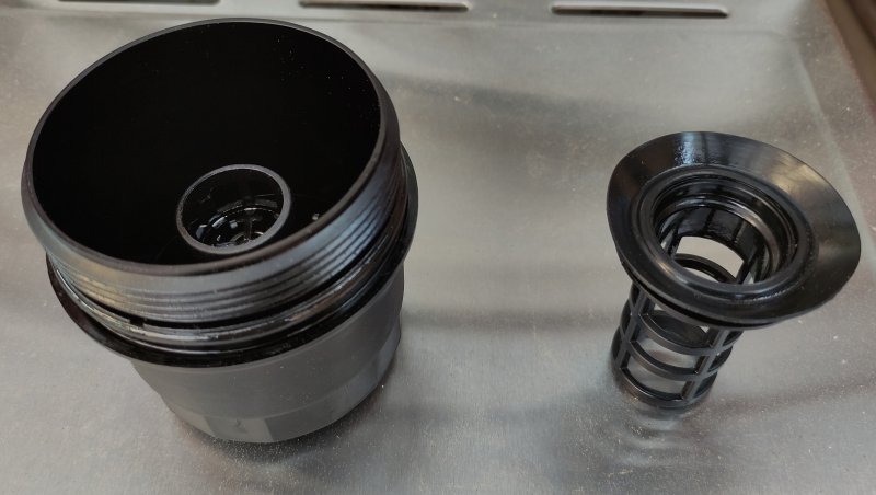

Ještě se vracím k tomu olejovému filtru a té"klícce" která mi tam(a asi nejenom mě) chybí.Sehnal jsem ji na internetu novou za 350,-Kč(viz.foto.
Potřeboval bych se zeptat jestli je potřeba vypouštět(nebo upouštět)olej,když chci olejový filtr rozšroubovat a vyměnit ho a zároveň tam dát tu klícku
Ještě pro ostatní je číslo dílu 2631127400 a je to sada obou kusů co jsou na fotce.Třeba to někomu pomůže.
Nemáte s tím někdo zkušenost?

Na tom trnu pro filtr je nějaký o-kroužek ne? To by pak vlastně olej asi přes filtr moc nefiltroval, když jsi to tam vůbec neměl. U starýho vozu jsem taky pozoroval 2-3s hrubší chod a pak motor ztichnul, u novějšího žádnou změnu projevu nepozoruju a neslyším.

A s tím vypouštěním oleje při tom rozšroubování olejového filtru asi nevíš že jestli je to potřeba.On je umístěn za motorem a celkem dost vysoko.Vyměnil bych i olej,ale od poslední výměny mám najeto cca 4000km.Tak když to rozšroubuju,tak alespoň dám novej filtr.

Po 15000 km když je čas na výměnu oleje ohřeju motor, povolím víko vložky olejového filtru, povolím vypouštěcí šroub. Olej nechám vytékat klidně přes noc.
Druhý den vyhodím papírovou vložku filtru, vložím novou, vrátím vypouštěcí šroub a napustím nový olej.

Stačí povoliť plastový obal filtra, aby olej stiekol do vane a potom vyskrutkovat a vybrať filter. Vystrašený týmto vláknom viac ako správami o covide som pozrel kamerou do vane a videl so kúsok sitka, čisté. Pozrel som znovu hororové fotky a neriskoval, že časť sitka, ktorú som nevidel, bude zameraná, vaňu dal dole a nadával, sitko čisté. Druhý raz som nadával, keď som dával naspäť vaňu, motor bol zdvihnutý čo sa dalo ale musel som ho potiahnuť k lavemu koledy a nájsť a nacvičiť špeciálny pohyb, ako ju dostať na miesto. Oleje menil autorizak a potom som menil sám z obchodov, kde som zistil od dovozcu značky, že naozaj berú olej cez neho. Lebo viera v to, že vo fľaši je to, čo je napísané na fľaši, sa nevyplatila mnohým motoristom a ani šetrným alkoholikom v Čechách
