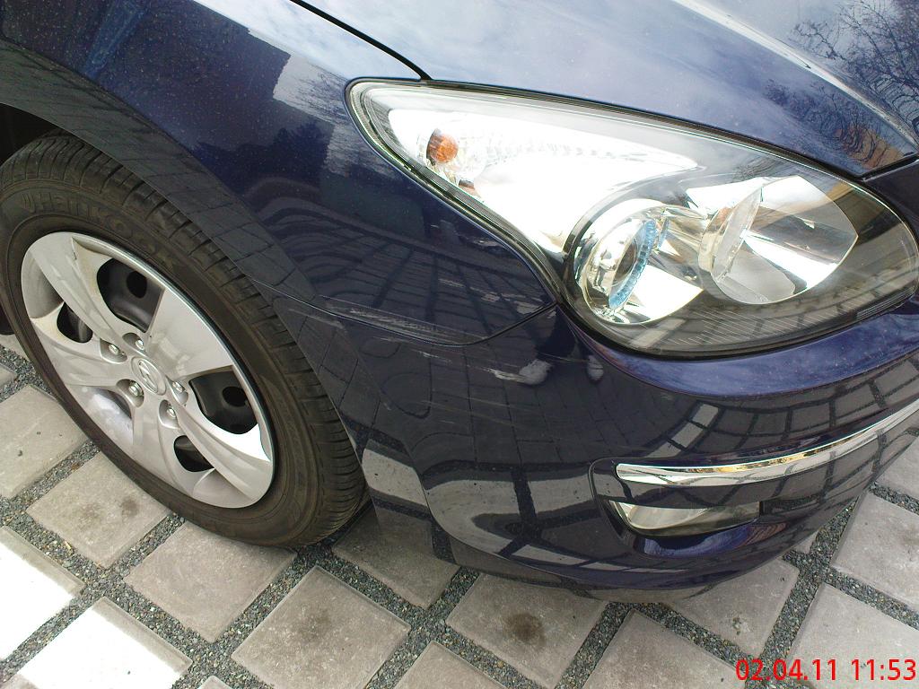

tie uplne biele casti sa uz zachanit nedaju, ale ostatne suchance by som skusil rozlestit. Podla mna ked si das zalezat tak ti tam ostane len ta spodna ryha. Takto z fotky to nevyzera az tak hrozne. Keby si mal niekoho z lestickou tak to spravy ze to nebude vidiet, mozno len pri blizkom skumani. Do lakovne by som s tym nechodil.

zkusím to opravit tužkou, snad to nebude vypadat hůř než teď [-o<

nieeeeeeeeee opravnu tycinku na to neber, pokazis to
Najskor to poriadne rozlesti lestenkou na lak, alebo skus v obchode pozriet nejaku s brusiacim efektom ale nie velmi silnym. A kruzivymi pohybmi to rozlestis, to pojde. Korekcnu tycinku pouzi potom az na to co zostane viditelne. A treba to rozlestit aj viac ako jeden krat, nie ze to vzdas na prvy pokus. Ja som tak kamaratovi rozlestil zadny naraznik a teraz tam nema nic a mal to podobne ako ty

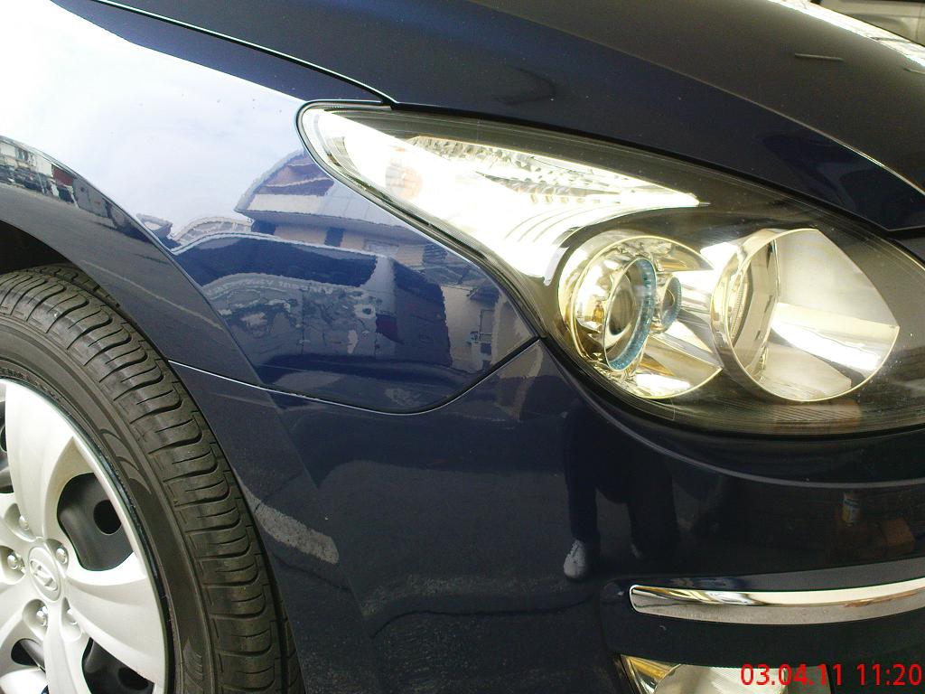

takhle to vypadá po "rozleštění", tužku jsem použil a vzápětí zase odstranil, protože to vypadalo otřesně.

=D> sikovny, som ti hovoril ze by si toze to pojde zachranit :wink:

Cim si to rozlestil? Pekna robotka :)

Koupil jsem to v Bauhausu Turtle Wax Safe Cut, ale chce to trochu přitlačit, pak začnou odřeniny teprve mizet.
