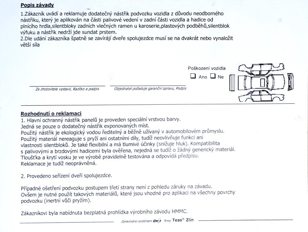

Menší update z mé strany.
Dnes jsem eNko vyzvedl po reklamaci a výsledek byl takový, že byla zamítnuta, ale to se ve výsledku dalo i čekat. Splnila ale to, co jsem potřeboval – mám oficiální stanovisko, že mohu tento originální nástřik odstranit a nanést nový bez toho, aby to mělo vliv na záruku. Jediný způsob jak se k tomuto dopátrat byla bohužel reklamace, protože sám dealer toto potvrzení odmítl vydat. Jinak nástřik byl opravdu proveden rovnou při výrobě v Nošovicích (nedostal jsem info, jestli přímo v HMMC či až v Adampolu, ale to je vcelku jedno), dealer s vozidlem jakkoliv nemanipuloval a ani jej neupravoval. Ke kvalitě nástřiku jsem dostal pouze informaci, že bylo vše provedeno dle požadovaných standardů – toto ponechávám bez komentáře.
Tzn. to v mém případě konkrétně znamená, že na autě už se opětovně pracuje a podvozek bude ošetřen tak, jak jsem si představoval. Po pravdě se mi fakt nechce reagovat na ty příspěvky, že někdo mění auto po uplynutí záruky a že je auto spotřebák atd. Ve výsledku to tak taky dělám, ale přemýšleli jste, že teoreticky možná už za nějakou dobu nebude za co měnit? Trošku se smiřuju s tím, že tohle eNko bude moje poslední nové auto se spalovacím motorem, tak si ho chystám, aby prostě vydrželo (fólie + nástřik podvozku). Za mě je 5 minut po dvanácté si takové auto koupit, domnívám se, že dlouho na trhu nebudou.
A poslední dovětek k použitému materiálu, dostal jsem informaci, že se jedná o vodouředitelný nástřik bez bližšího upřesnění a to se mi stále nepozdává, protože drtivá většina těchto materiálů je na syntetické bázi a opravdu by na gumové díly neměly být aplikovány. Tzn. pro svůj klid duše a zvědavost si nechám udělat rozbor, o co přesně se jedná a bude k tomu znalecký posudek. Nátěrové hmoty jsou totiž můj denní chléb a malou hříčkou osudu je to, že moje eNko ve svojí SPZ obsahuje slovo „PAINT“…

Přidávám rozhodnutí o reklamaci, které se může hodit i ostatním, kteří uvažují o nástřiku podvozku.
Ošetření je možné provést, pokud jsou použity vhodné materiály.

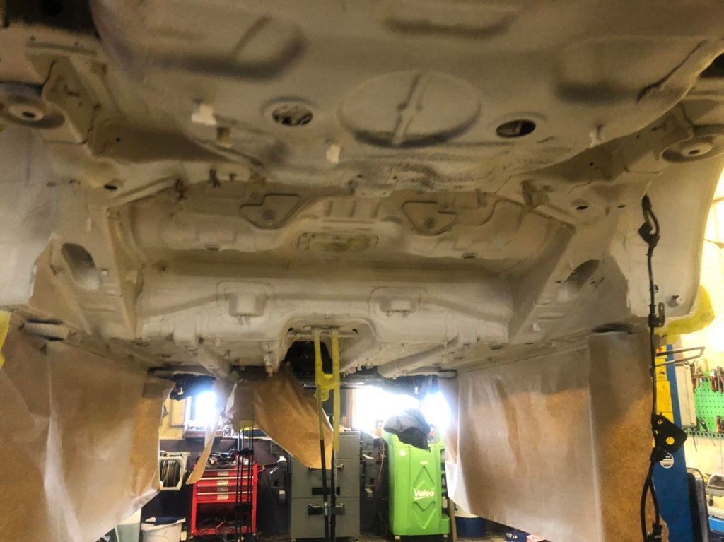

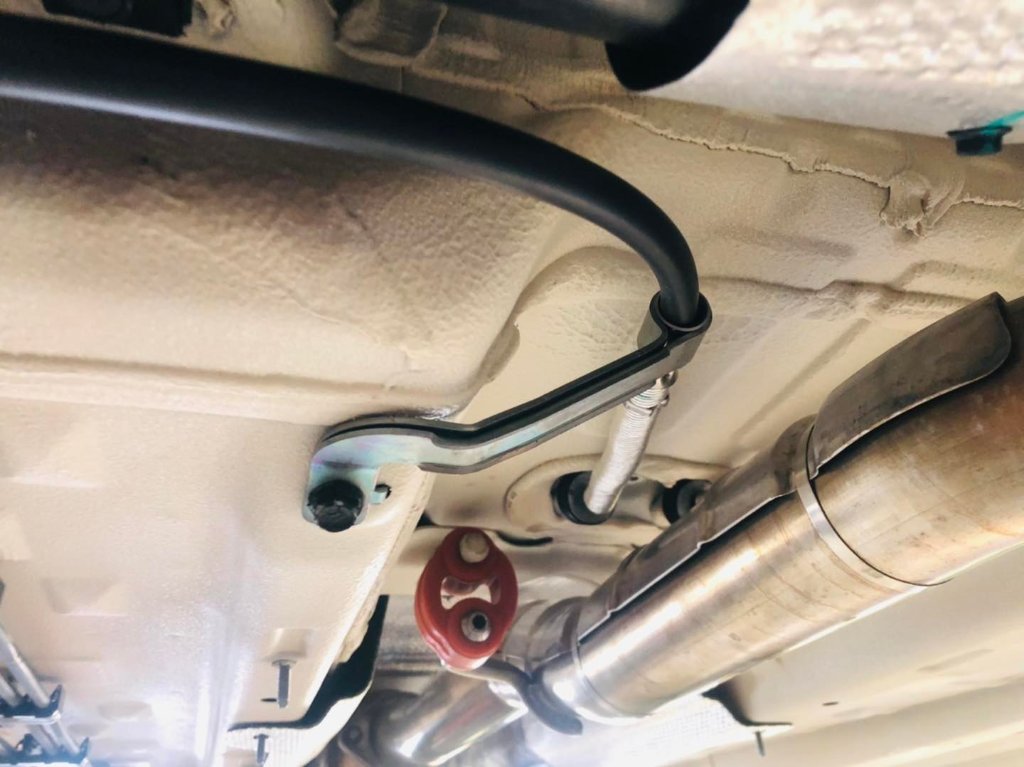

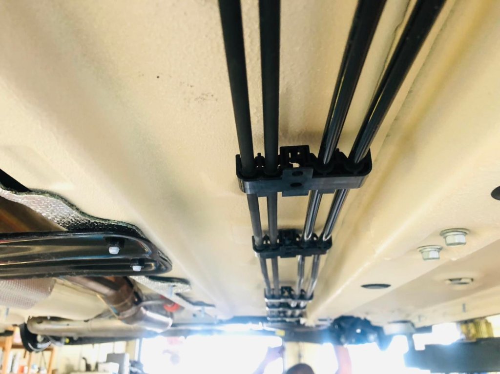

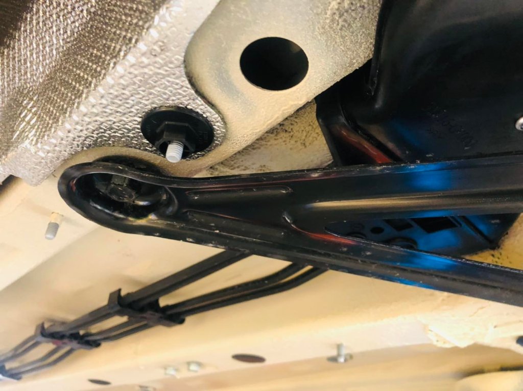

No já už mám konečně po měsíci a půl auto k dispozici ve stavu, jak jsem si to představoval a pozvolna zajíždím.
Pár fotek z ošetření podvozku:
Za nějaký čas se pak objeví i video z realizace.
