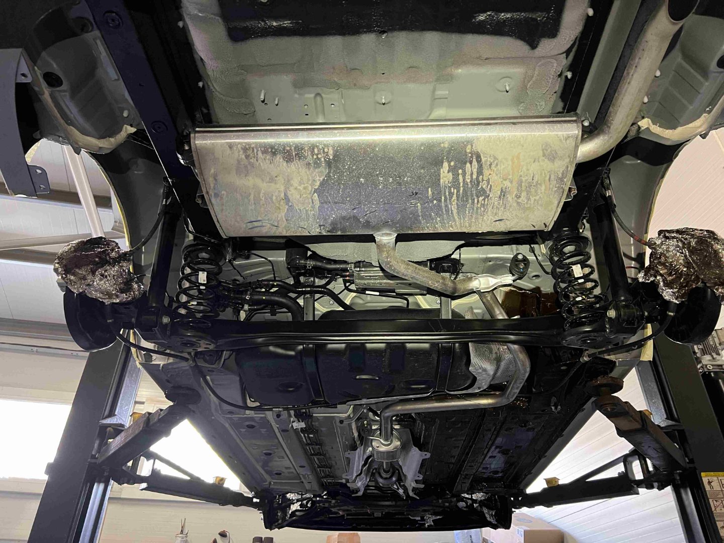

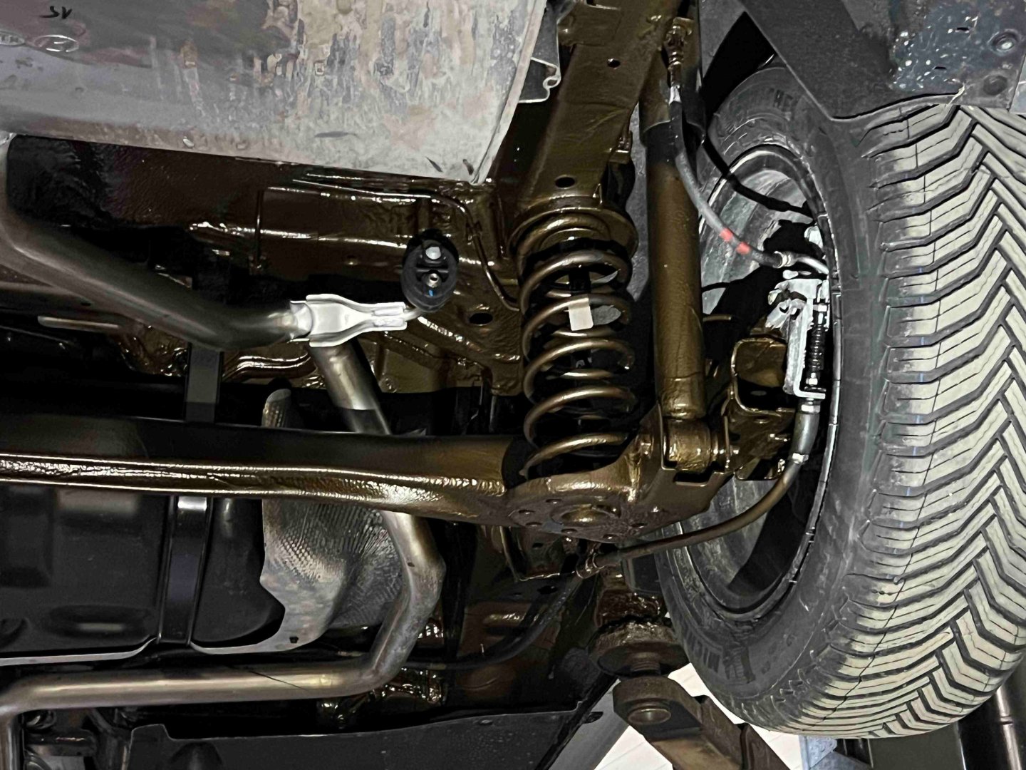

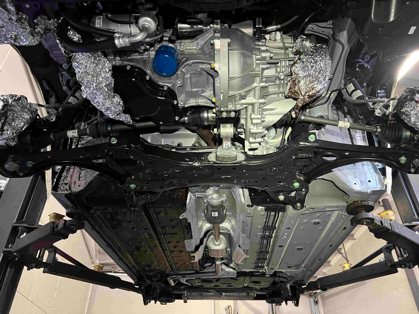

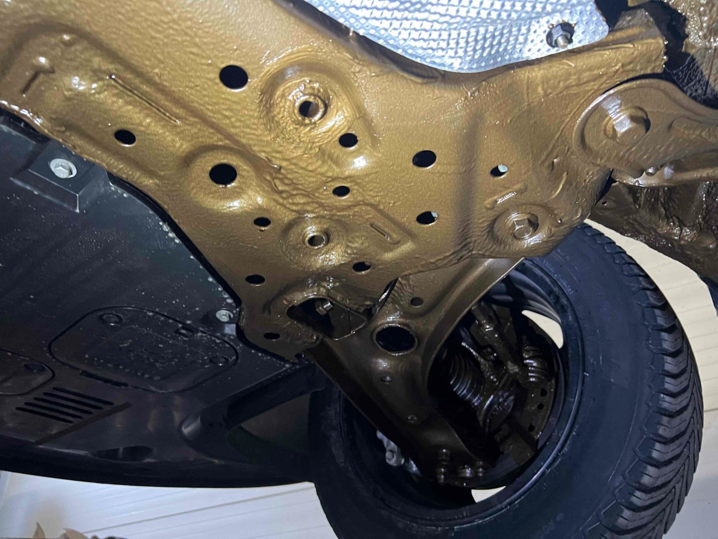

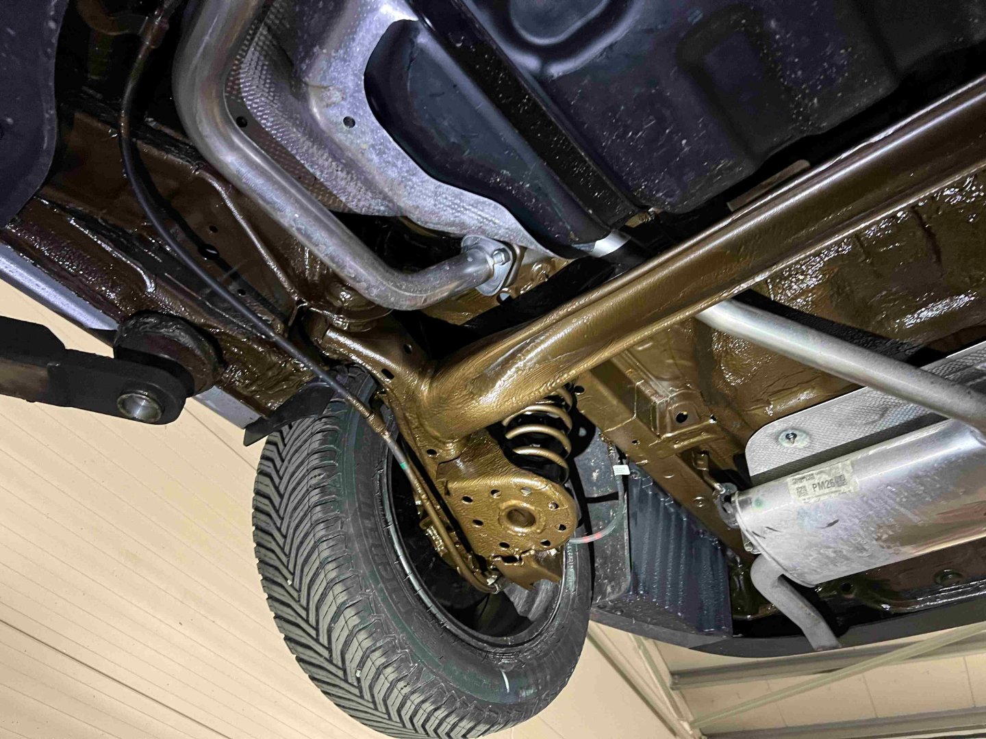

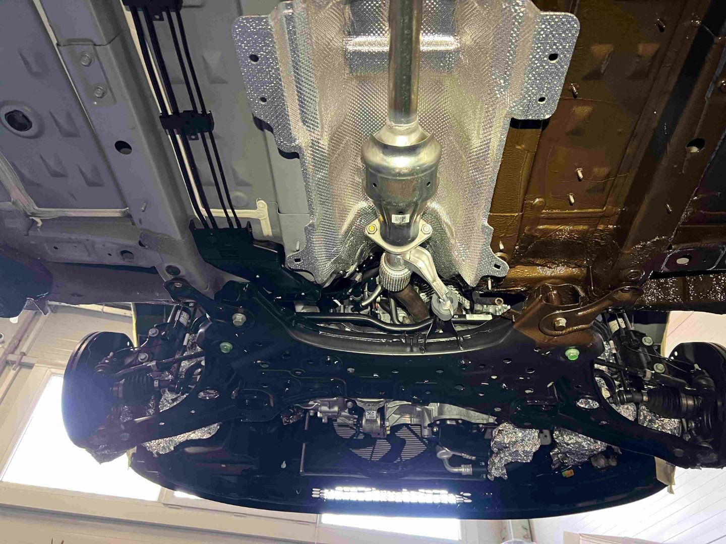

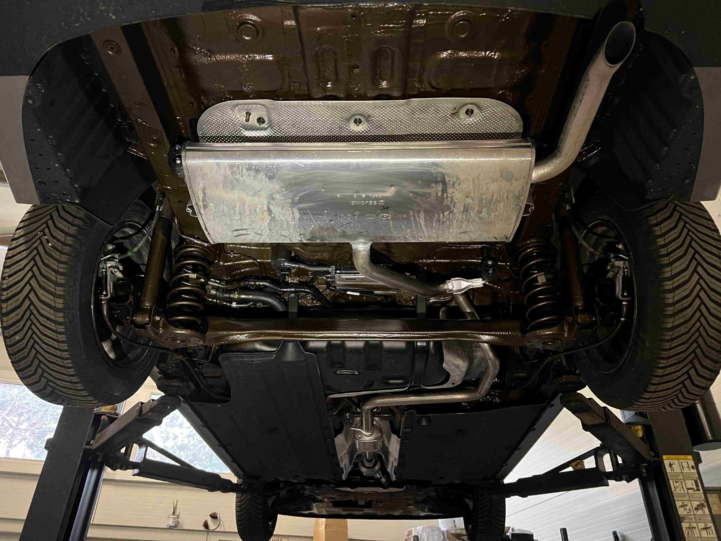

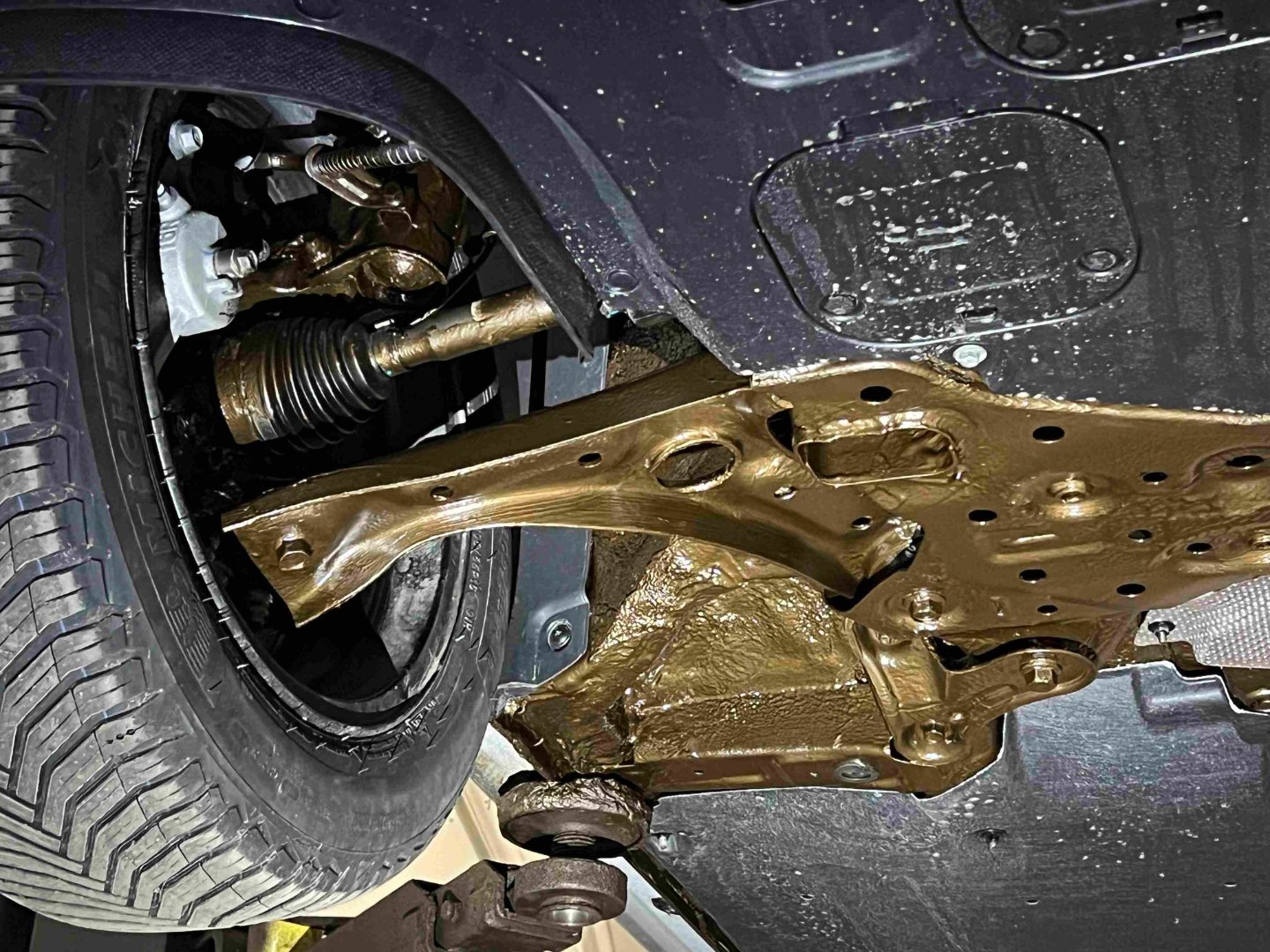

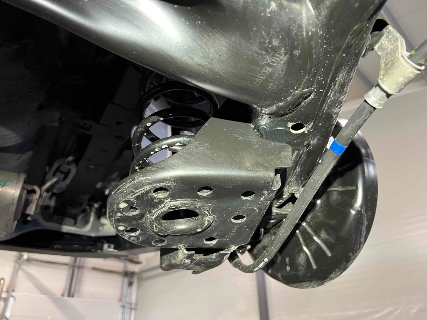

Nástreku celého podvozku po 61km, blatníkov, dutín (aj dverí a kapôt), ošetrenie zvarov na výfuku. Navyše som si nechal bezfarebným Dinitrolom nastriekať podbehy. Trvalo to 3 dni a platil som 450.-EUR. Robili to na pobočke MMR Garáž Košice - Dinitrol - antikorózna ochrana. Prikladám sľubované foto.
Foto - 1. časť
Naposledy upravil(a) Matrix44 dne 16 úno 2024, 10:23, celkem upraveno 1 x.
Matrix44
Příspěvky: 375
Bydliště: Košice
Re: Nástrek podvozku
Příspěvek od Matrix44 »

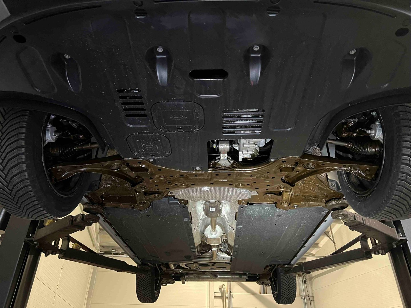

Foto - 2. časť
Matrix44
Příspěvky: 375
Bydliště: Košice

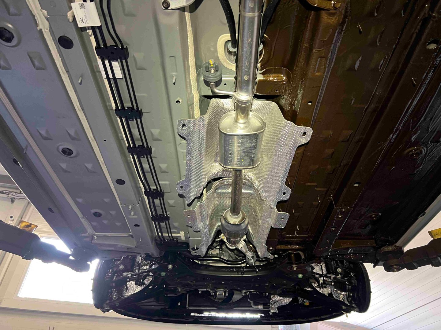

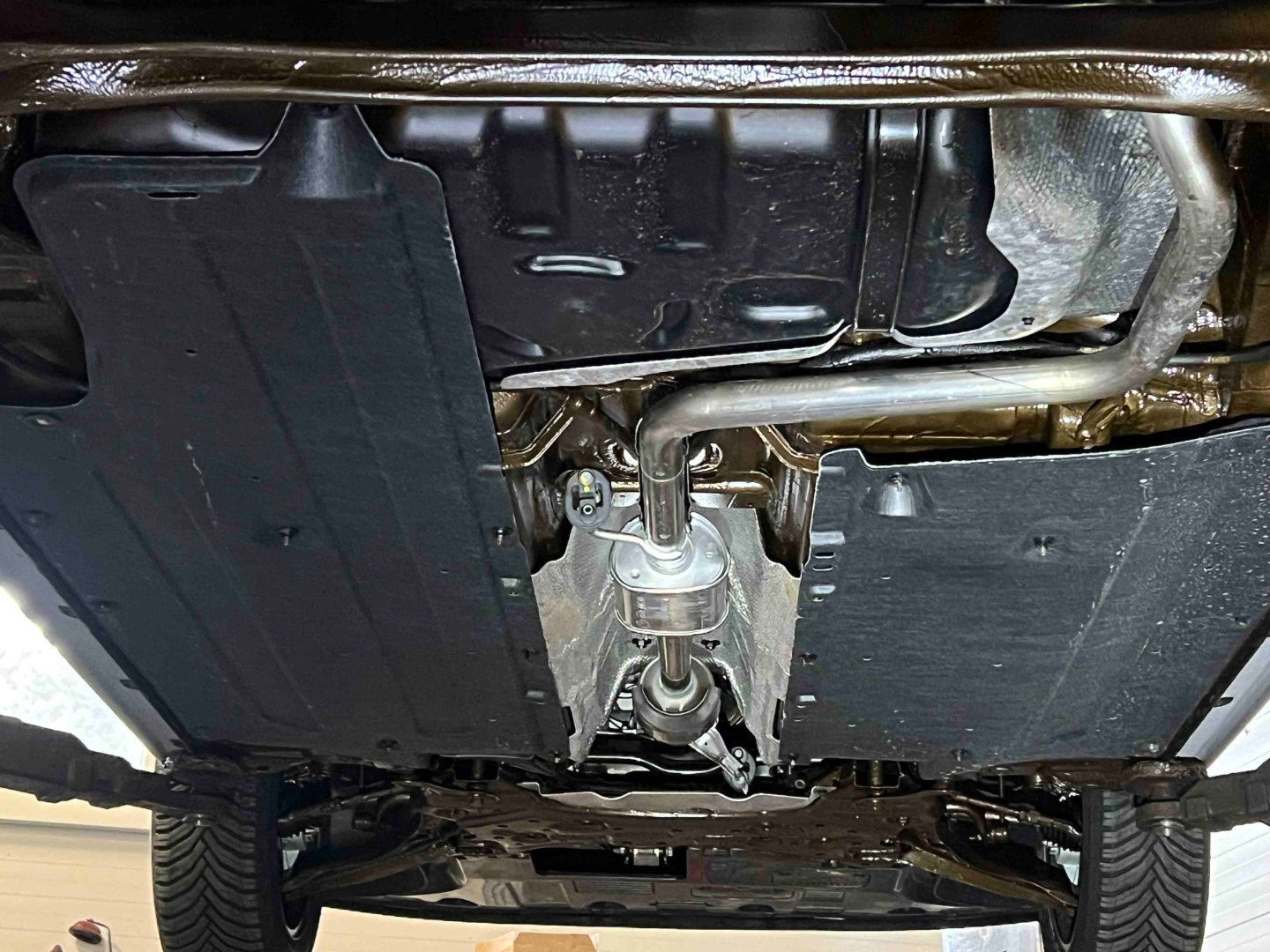

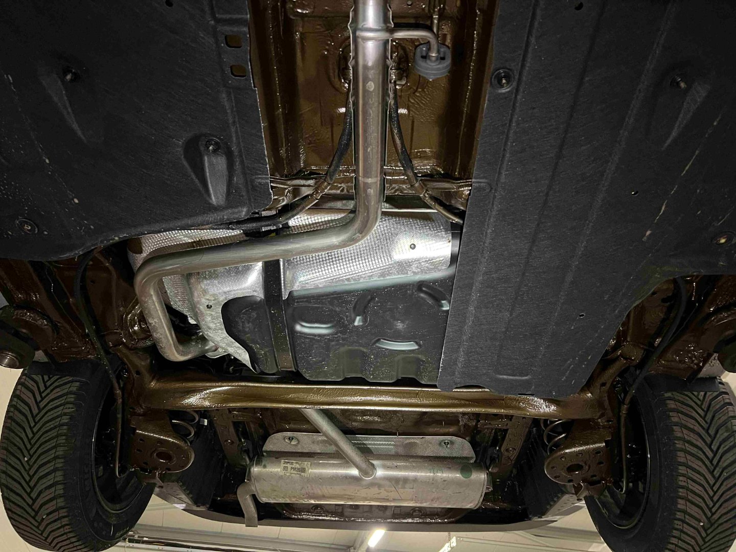

Foto - 3. časť

je dobre, ze tie najviac namahane casti strekli tym dinitrolom 4942, ktory ma v sebe dost zinku. Tak je sanca ze to vydrzi.
ja osobne nie som fandom cierneho nastreku, ale preco nie. Cena mi prijde rozumna

Matrix44: Pěkná práce =D>

Ďakujem. S nástrekom som aj ja veľmi spokojný. V MMR Garáž Košice bolo veľmi dobré jednanie a aj pekné prostredie. O 2 roky mám prísť na rýchlu kontrolu stavu ochranného nástreku.
