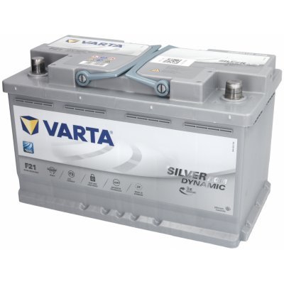

Mám Varta Start-Stop Plus 12V 80Ah 800A

Já už tam, Aleši, přesně tuhle mám. :wink: ( od léta)
#-o :-# Kecám, mám tam tuhle : https://www.bateriecepek.cz/autobaterie ... 53ah-ea530 Omlouvám se [-o<

Podivam se na rozměry Mildo... koukam, ze se taky u nej kupoval :-k

No, už jsem se chystal ji u něj objednat, když mi ji známý nabídl sehnal ještě o 200 levněji. S panem Čepkem jsem také konzultoval co tam dát. Ta moje má výšku 190 mm a stejně jsem musel malinko přiříznout obal v místě kontaktů neboť původní měla také výšku 190 mm ale kontakty byly nad vrškem a nová je má schované níž (klasická baterka) Ty by jsi přiřezával obal o skoro 2 cm víc.To vše za předpokladu, že uchycení, obal a baterka jsou tak nějak stejné v IX 20 i v Tvé Ele.
Jinak jeho ceny jsou opravdu velmi dobré vzhledem ke konkurenci.

Obal myslíš takovej ten cernej,co je kolem dokola baterky? To je nejakej plast?
Nevíš Mildo, da se nekde sehnat i originál baterka Solight?

No, originální baterie by měli mít v servisu. Ale v Plzni mají v autorizácích vystavené samé Varty, tak nevím :-k
Každopádně o autobateriích Solight jsem neslyšel. Top jsou Yuasy, Varta je klasika a v provedení Silver Dynamic je úplně v pohodě. Bosch taky udělá svou službu. Celkem dobře hodnocené jsou baterie Banner, ale s těmi nemám zkušenost.

U nás s EXIDE spokojenost. Origo baterka chcípla v ix20 po 3 letech, nahradil jsem ji EXIDE (a ten černý obal nenasadil, velikostně neseděl) a zatím vydržela 5 let.

K čemu je tam vubec ten kryt? Kvůli prachu?Jeste by me docela zajimala cena nove baterky z autorizovaneho servisu :-k

Obal na baterii mám pocit, že je jen kvůli teplu v motoru, jakoby stínění kvůli přehřívání, jinak netuším proč by to tam dávali, dnešní (papírové) obaly mechanicky ani proti vodě neochrání, tak zbývá jen ta tepelná izolace...

Přesně jak píše Stringo. Mezi tou černou hmotou je molitan. Jinak, když jsem se jednou ptal v servisu, tak mi řekli částku přes 3,5 litru. ale jestli je to "originál, nebo originální náhrada" netuším, neviděl jsem ji a ani se víc nezajímal.
Ten obal šel nasadit, tak jsem ho tam s malou úpravou dal, ale pokud tam nebude, nic se neděje.
