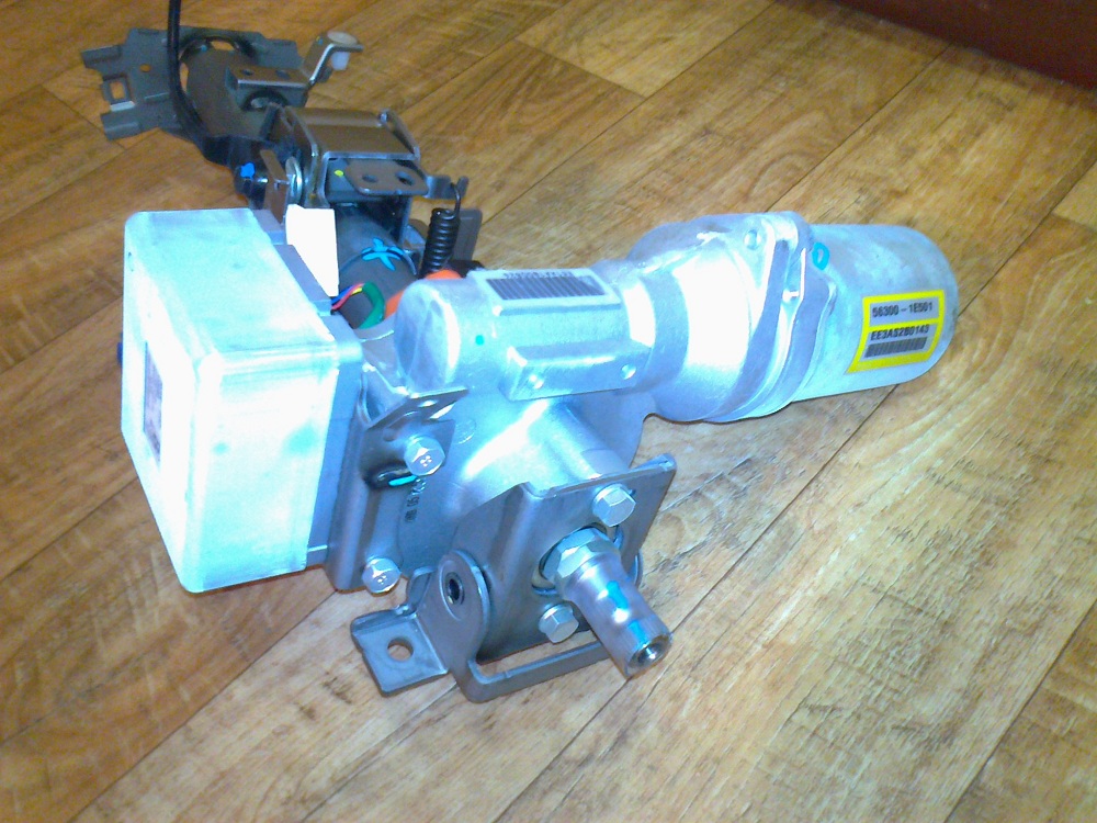

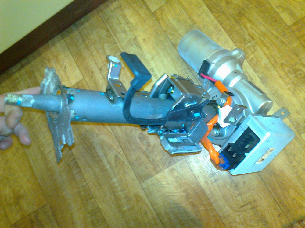

Jak jsem avizoval v jinym tematu, nejaky EPS jsem doma nasel, ted jsem overil, ze je na Accenta. Tak jestli nekdo chce, je novy, original a drahy nebude
Pritom o nem vim aspon rok, ale myslel jsem, ze je na Santu.
Podle cislovani je to zarucni verze - tedy vymena a mel by tedy byt uz spolehlivy.

Re: Problém se servem řízení
pavle ted zalezi jestli to je z verze benzinu ci diesla,soude podle zlute nalepky to bude z benzin
jinak to porovnej s cislama zde
http://www.piese-hyundai.ro/category.php?id_category=96
56310-1E500 / 56310-1E502 benzin
56310-1E702 / 56310-1E700 diesel
501, benzinova verze, omlouvam se za nedoplneni
