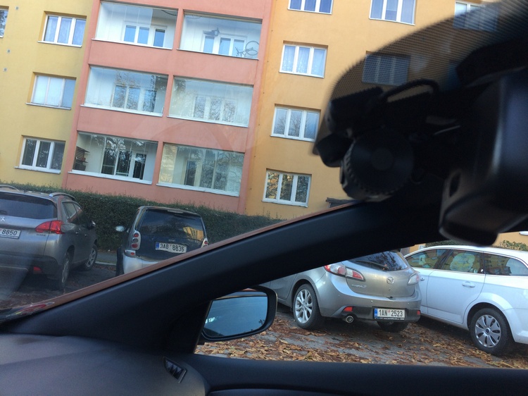

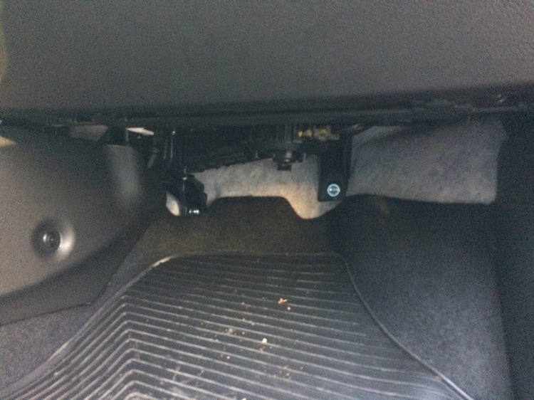

Vcera jsem namontoval konecne Mini 0805 kameru. Dnes sem chtel nejak poresit, abych kabel vedl do tapecirungu skrz kryt zpetneho zrcatka,ale tam se to neprotahne, tak to kusek trci, ale pak uplne v pohode tapecirung, podel sloupku a dveri a pak sem to vedl u spolujezdce za kobercem, takze kabel je videt jen u zpetneho zrcatka a pak az napajeni na stedovem panelu a testovaci video ve tme vypada docela ok.

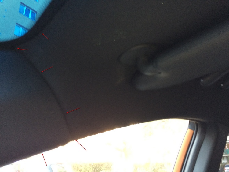

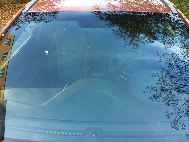

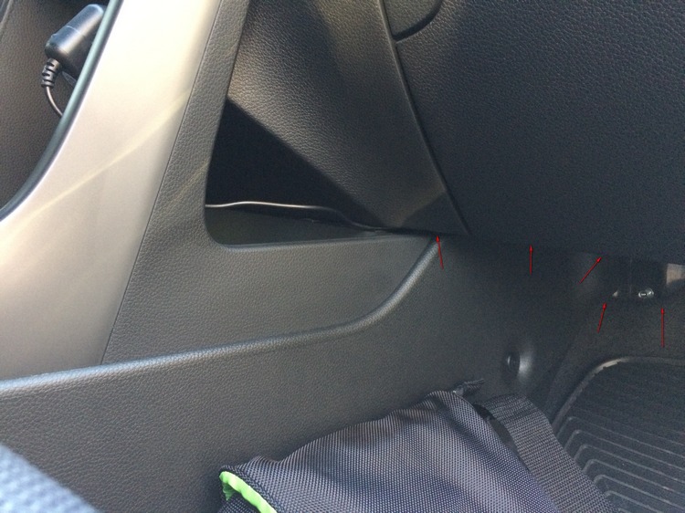

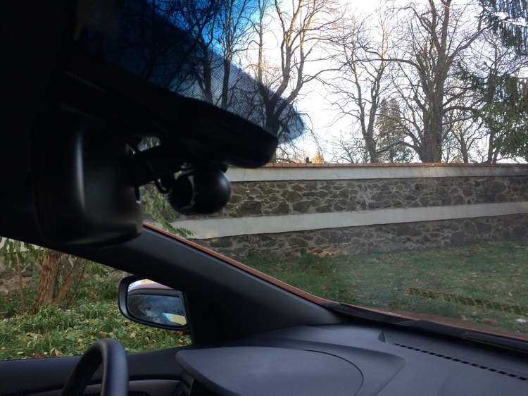

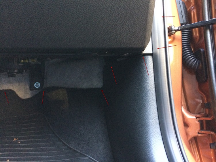

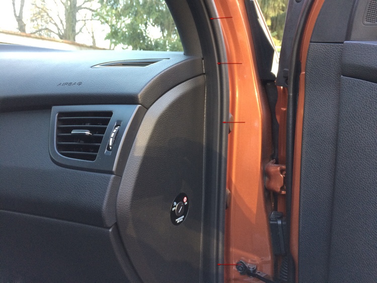

NO ja byl taky, ale pak sem se premohl. Tady par slibenych fotek, jak jsem vedl kabely. JEdine ceho jsem si nevsiml, az ted , ze je kamerka kousek pred sensorem zrcatka, snad to nebude mit vliv.

Dobrý až na ten kabel v té autozásuvce. To by chtělo asi doladit. No a až to doladíš tak já až pojedu do Prahy tak se stavím na montáž.

Tam to moc doladit bohuzel nejde, leda to nejak prilepit nebo ja nevim co s tim prave, taky se mi to nelibi...max. si nechat namontovat nakou extra zastrcku do schranky spolujezdce nebo tak neco.

Muzes hodit foto, jak to v te schrance vypada prosim?
Fiat Punto 1.2 8V 3dv (UK)
hrozně... úplně se mi to nelíbí, ale funkční to je...
