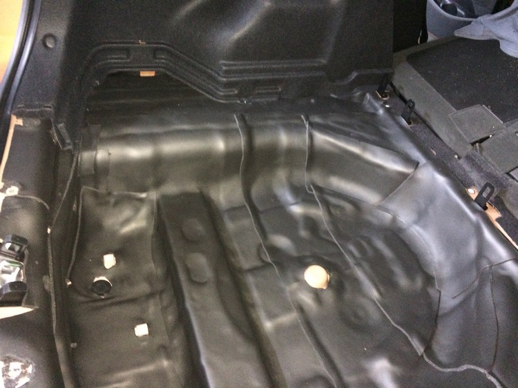

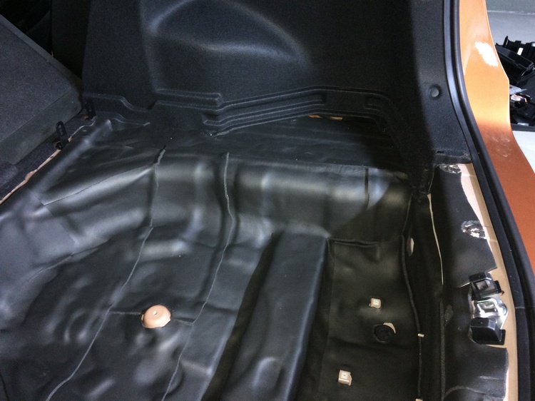

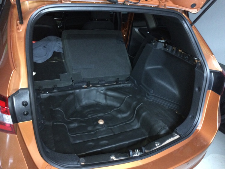

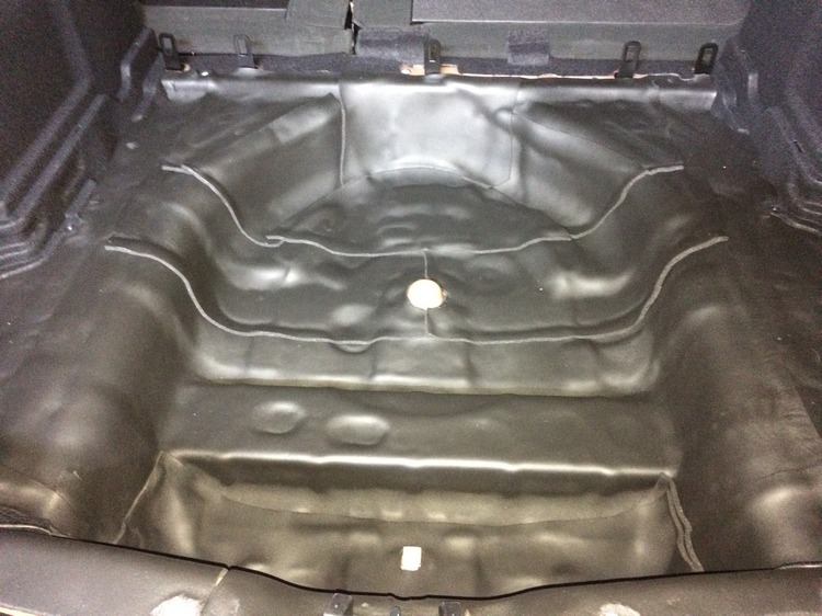

Dnes probehlo vylepseni vozu a konkretne odhlucneni kufru. PREace s pomoci bratra cca. 4hod. Vse slo dobre dolu,az na odeůami plastu, kde jsoi Isofixy! Aby se dal oddelat, tak se musi odstranit horni vrstva a tu inteligenti v H. prilepili lepidlem na 3 mistech. NAstesti jsem mel oboustranku a nejak jsem to tam pak dal, ale bude to chtit jeste na jare dodelat.
Material - drzi super, nejdrive jsem odmastoval, pak sem se na to vykaslal a drzi i tak, po nekolika minutach, uz nejde odlepit. Tedy jde, ale uz se material ponici.
http://www.ebay.co.uk/itm/252376922279? ... EBIDX%3AIT
No a prvni jizda a musim rict, ze jsem moc spokojen. Od zadu neni slyset tolik hluk a to hlavne pri prejizdeni prahu, diry, ale i celkovy hluk me prijde lepsi. Kez by tohle slo udelat ze predu.
Dalsi krok budou podbehy.

to vyzera velmi dobre
aky hruby je ten material?
Skoda Felicia 1.6
Skoda Felicia 1.6
je to 6mm

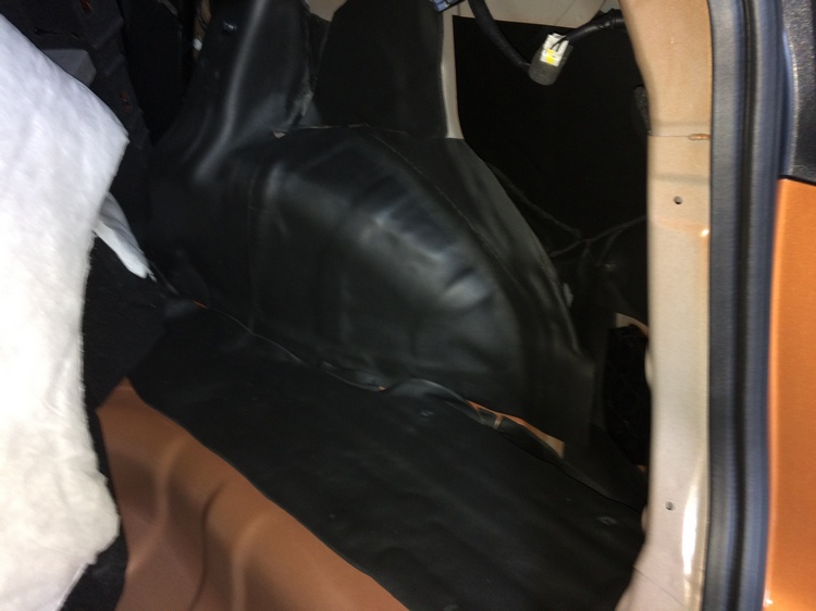

Zitra jeste zkusim predni podbehy...doufam, ze to je jednoducha demontaz a nebude me cekat nake Hyundai prekvapeni.

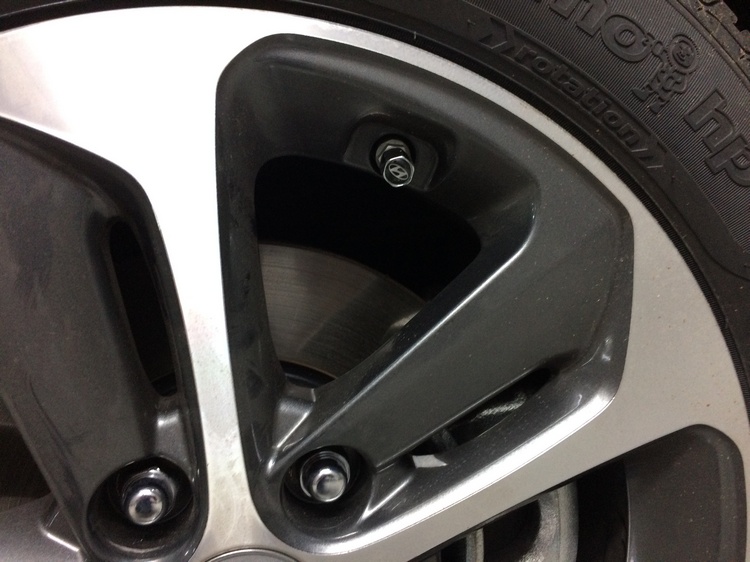

A tady jsem si udelal radost, samozrejme Cina, takte jsem musel na prvni nasroubovani pouzit GOLU

Prosimte mas nekde odkaz a nakolik vysli ? To tam jde tak spatne nasroubovat ze si potreboval golu ? Take bych si je chtel poridit nejlepe pres aliexpres dikyshawt píše:A tady jsem si udelal radost, samozrejme Cina, takte jsem musel na prvni nasroubovani pouzit GOLU![]()
Kupoval jsem z ebay a ano slo to velmi blbe, ale pak jak se to protahlo, tak uz to jde lepe.
