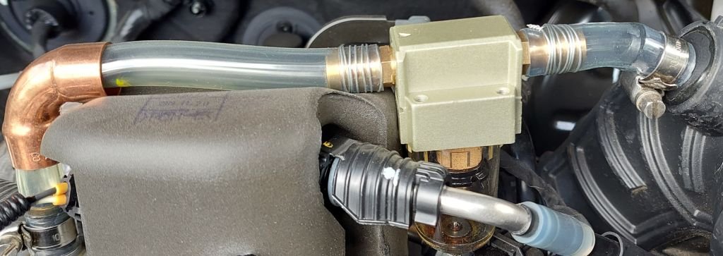

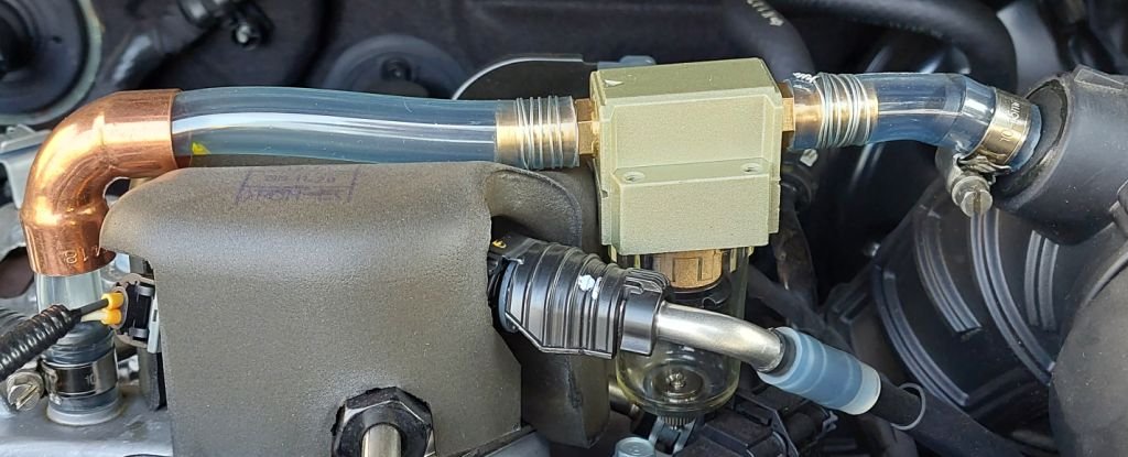

Já kupoval za 7 USD https://s.click.aliexpress.com/e/_Ag1pqJ
Výhoda je že filtr je průhledný, má v sobě měděnou separační vložku a zespodu má vypouštěcí ventil. Je ale opravdu malý = moc se toho tam nevejde ale jde umístit kamkoli. Já vyndal původní gumovou hadici a nahradil to silikonouvou. Bohužel od motoru jde teplo a silikon měkne a aby hadička byla v ohybu průchozí tak jsem z venku nasadil topenářské kolínko, které drží tvar.

Ten malý vypadá super, hned jsem ho objednal a budu mít pak na výběr. Za jak dlouho se naplní?

Tak mám týden instalovaný Oil catch can stejný jako Pjotr1.
Najeto za týden asi 300 km a nic. Nádržka se ani neorosila.

já teď moc nejezdím. Není kam. Tak jak jsem psal mám s olejovým odlučovačem najeto asi 2kkm a taky čisto. Mám ještě původní olej z Koreje.
Jezdil jsem spíš kolem komína. Jsem zvědavej až to protáhnu po německý dálnici.

ano, dosud jsem jezdil na původní olej a nejdelší cesta byla 50km, tak pro toto je to zbytečné.
Ale, kdoví co mi servis naleje za olej při garančce. A nebo co to udělá až pojedu po autobahn do Itálie.
Já to spíš beru jako pojistku pro minimalizaci karbonizace. Bylo to levné a myslím ničemu to nevadí.

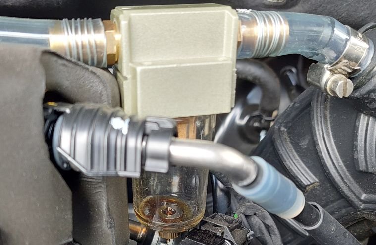

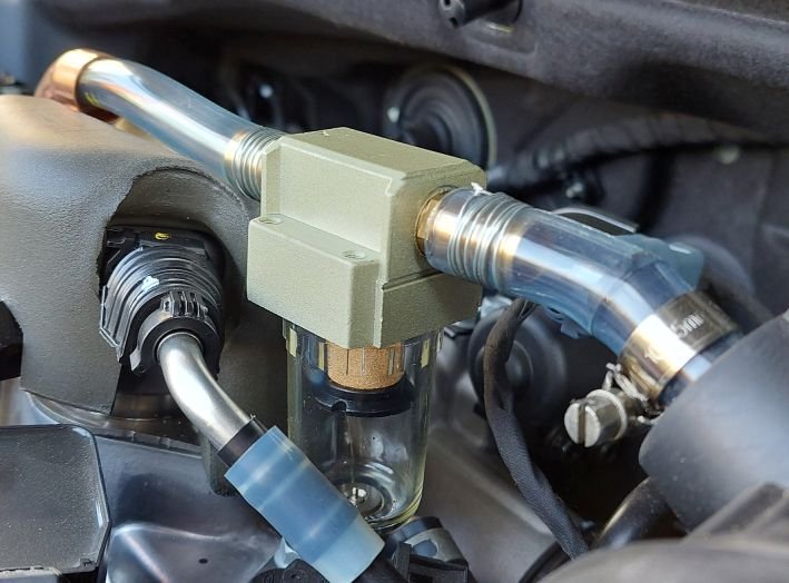

protáhl jsem auto na dovolený (cca 1500km) : po autobahn tacho 130-160 km/h a prudší delší sjezdy Alp (5000 ot/min na 1. převodový stupeň)
a konstatuji, že olejový separátor má význam. V nádobce je olej a hlavně, hadička před separátorem je od oleje a za ním je čistá takže na ventily se dostane jen minimum oleje a tedy se nebude tvořit karbon.

Já to mám úplně stejně. Teď jsem ujel 1000 km po dálnici na dovolenou a mám tam cca 1cm olejové emulze. Mám stejný separátor. Motor 1.0 tgdi s gpf. Asi to smysl má.
V rubrice bazar v SM sice psali, že tgdi motory Korejců nekarbonuji, ale se separátorem to bude téměř jistota.
