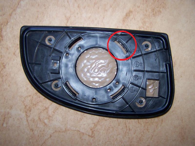

Při demontáži se mi povedla ulomit jedna packa. Myslíte, že po nacvaknutí zpět mi to tři packy udrží?

Já jsem si rámeček nahřál a šlo to hned bez problémů. Spíš jsem měl problém ho dostat ven... :-k
