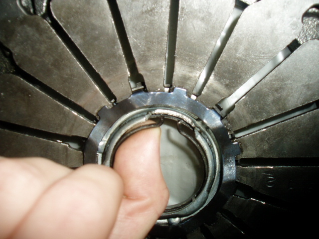

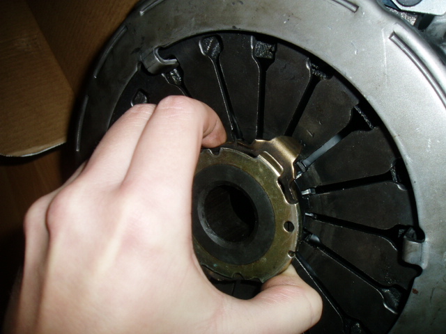

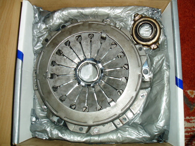

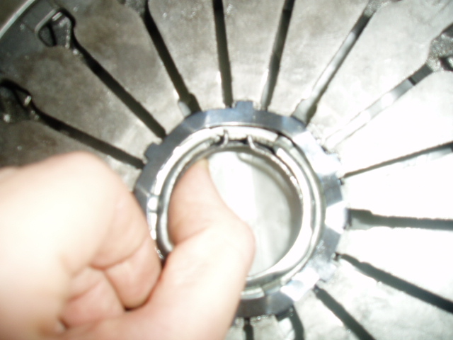

tak tu su nejake tie fotky toho pritlacneho taniera ako to vypada ked som to od nich zobral

ten strerny prdstienok je taky ako keby sa zneho na silu vytlacalo lozisko pricom ho treba iba kliestami roztahnut a pekne sa da vybrat a oni mi to na starom pritlacnom tanieri uplne cele vytrhli ze to je normalne to sa tak robi :oops:

kamarat mi vravel ze ten tanier je v pohode ze je dobry ale mam strach ze keby som ho tam dal ze by mo to mohlo casom vytrhnut a zas by s tym bola iba robota to lozisko co je na obrazku je stare com som mal nove maju v servise ked som ho dal do tej spojky tak by som ho len tak nevytlacil
