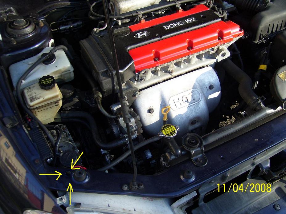

aha, že jsem tuhle seřizoval světla do strany polohovými šrouby...a sledoval, jak mi čočka leze doleva popř. doprava, zkrátka kam jsem potřeboval.Blizzard píše:Jinak svetla se musej menit nejdou seridit... Uvnitr za cockou je clona a ta se musi vymenit...
Hard: Coupecek bez klimy ve dvoulitru najdeš hodně. Ale ten jeden pytel je záhada.
přikládám foto. Do otvoru v čele strčíš křížový šroubovák, čímž se dostaneš na vertikálně umístěný šroub ve světle a jeho otáčením natáčíš čočku s parabolou doleva/doprava, samotné světlo se samozřejmě nehýbe. Víc o tom už diskutovat nebudu.
