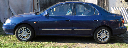

Re: Jake mohu použít kola na Lantru 2.0 16V r.v 2000
tak foto kol na ukázku
vypadaj pěkně ..až na ty pokličky
