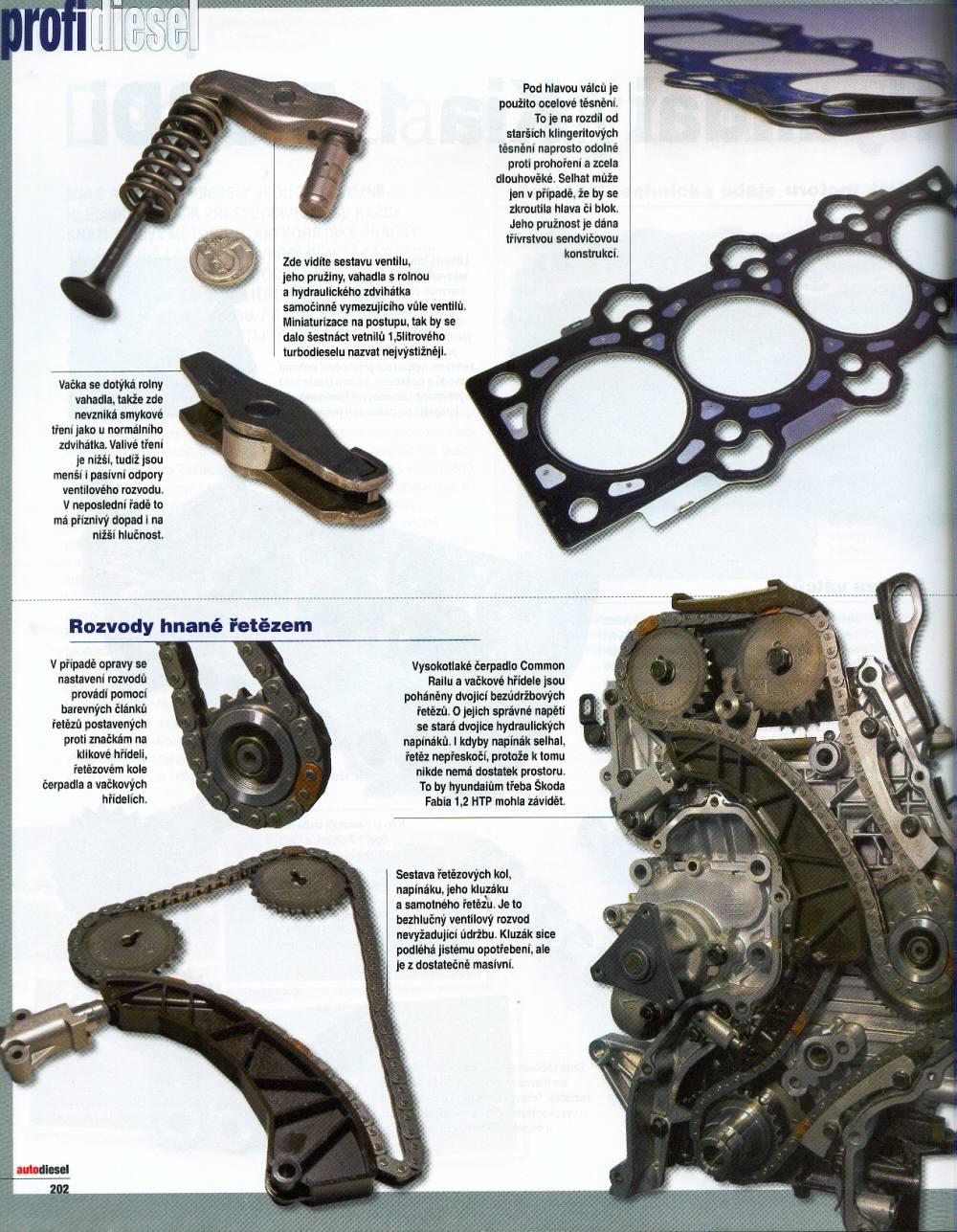

rokolo
Příspěvky: 1011
Re: problémy
Příspěvek od rokolo »
Dieslový Accentík má hydraulický napínák...takže řetěz nemůže rachtat...a na vytahání řetězu je i tak ještě moc brzo.
(203.34 KiB) Staženo 625 x
