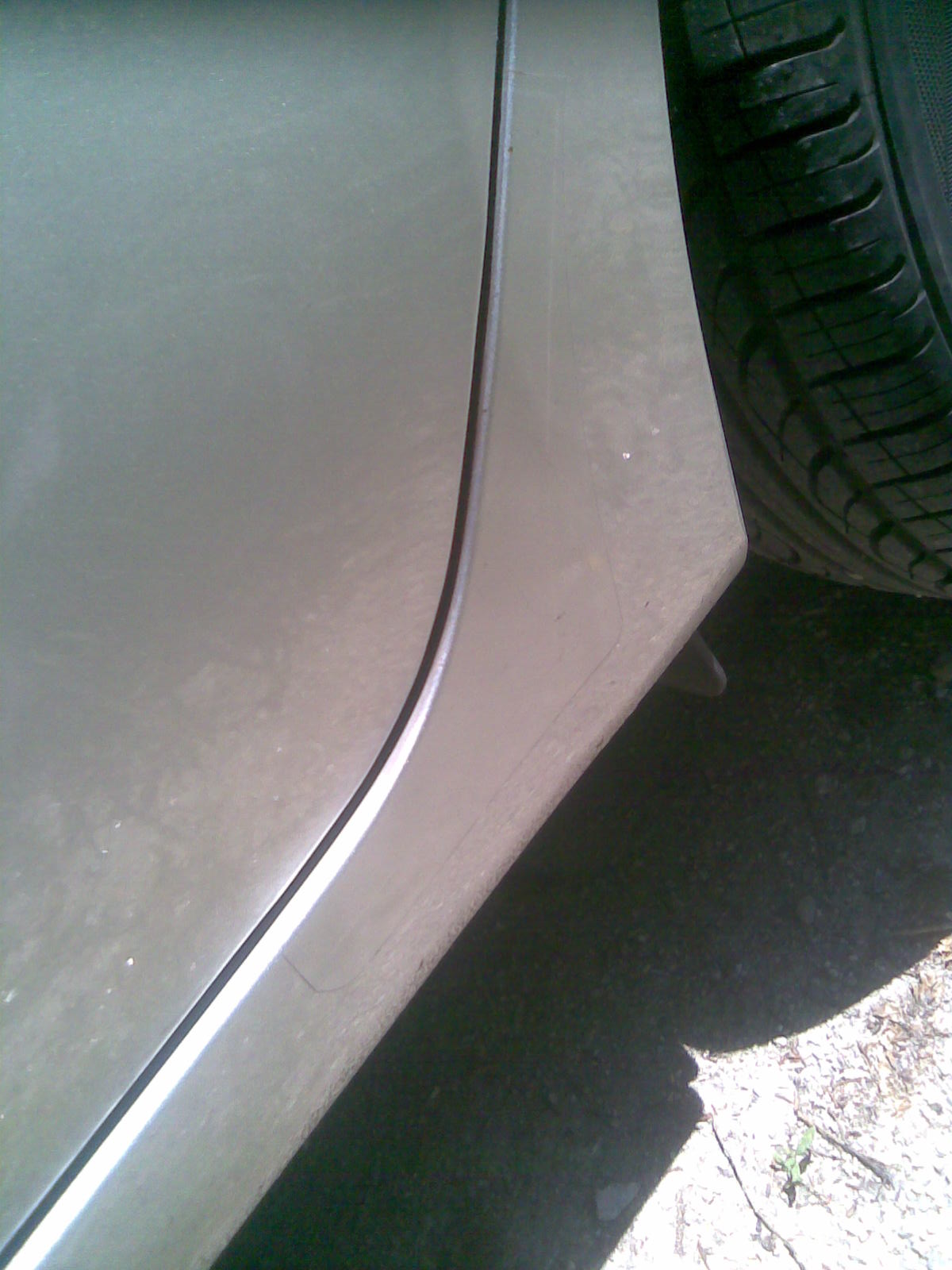

Neviem ako ostatní, ale ja som zistil, že nošovická i-30 má presnejšiu karosériu ako korejská. Tí z vás, ktorí máte korejskú, skontrolujte si lavú zadnu stranu-hrana zadných dverí a blatníka.Videl som ičko s 30 000km, ktoré tam už nemalo lak.Ľavé zadné dvere nesedia dobre voči rovine blatníka, blatník trochu vystupuje nad obrys.Pri jazde všetok zvírený prach , kamienky, dážď hučí do tej vystúpenej hrany a pôsobí ako brusivo. Ja som to zistil včas, už po prejdených cca 600km som našiel dve-tri miesta bez laku. Ošetril som to priesvitnou fóliou.Aj na fotke s fóliou vidno, že to nesedí.

Re: Zavady ceeda. edit: + i30
Na mém korejci taky neseděly LZ dveře stejným způsobem. Hrana blatníku se taky začínala brousit. Holt jsem si toho nevšiml zkraje, v době když ještě nebyl vytvrzený lak
Vyřešilo to pak napasování dveří v rámci záruky.

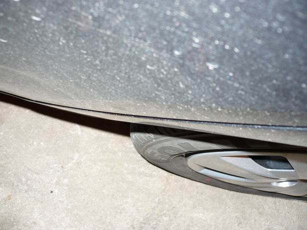

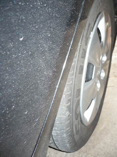

made in KOREA ale podla mna nic neodstava...
Asi ti to montovala jiná směna
ja ho chapem co riesilaufas píše:on resi, ze vystupuje blatnik,ne? ne dvere
To i30: co je to za folii? Vypadá to docela profesionálně.
Ja som si dnes tiez kukal zadne dvere ako sedia s blatnikom a mam to v pohode. Blatnik nevystupuje a vsetko licuje.i30 píše:Neviem ako ostatní, ale ja som zistil, že nošovická i-30 má presnejšiu karosériu ako korejská. Tí z vás, ktorí máte korejskú, skontrolujte si lavú zadnu stranu-hrana zadných dverí a blatníka.Videl som ičko s 30 000km, ktoré tam už nemalo lak.Ľavé zadné dvere nesedia dobre voči rovine blatníka, blatník trochu vystupuje nad obrys.Pri jazde všetok zvírený prach , kamienky, dážď hučí do tej vystúpenej hrany a pôsobí ako brusivo. Ja som to zistil včas, už po prejdených cca 600km som našiel dve-tri miesta bez laku. Ošetril som to priesvitnou fóliou.Aj na fotke s fóliou vidno, že to nesedí.

Neviem ,čo je to za druh,ak chceš zistím.Je to ale profesionálna fólia, ktorá sa dáva na autá, kde sa čaká poškodenie laku.Dá sa naťahovať ako sopel, takže pri troche zručnosti ju vieš zahnúť " za roh".Najprv som to chcel riešiť tak, že si kúpim tie ochranné fólie zo CEEDA, ale nevedú to ako náhradný diel. Tak som si ich urobil.
I když můj Korejec vypadá, že nemá problém s těmi dvěřmi, přesto bych tu folii rád měl (něco na čumák, hrany dveří a hlavně práh kufru - když pes vystupuje.i30 píše:štaflik
Můžeš mi říct, kde jsi jí sehnal? Díky.

Re: Otlučená hrana zadního blatníku
štaflík, tnt,:
Dnes som konečne zistil fóliu, takže plním sĺub.
AVERY 840-transparentná mäkčená fólia 10 ročná.
Mali by ju mať dodavatelia samolepiacich fólii vo Vašom okolí.
Ak nemáte skúsenosti s lepením fólii, treba to odmastiť a pred nalepením postriekať auto ručným postrekovačom vodou, do ktorej je pridaných pár kvapiek jari.
Díky za tip. Dám si to na horní hranu zadního nárazníku, abych to zase nepoškrabal náš pes při vylejzání z auta. Koukal jsem, jak Ti to pěkně sedí i ve složitých tvarech - myslíš, že by to šlo dobře dát i na čumák, aby nebyl omlácený od posypu?i30 píše:štaflík, tnt,:
ex i30cw 1.6 CVVT Classic; Ulsan
Samozrejme.Tá fólia je naťahovacia, dokonca sa aj tak používa.Akurát ťa musím priateľsky upozorniť, že tým , že je elastická ti to narobí problémy.Môj prvý pokus o nalepenie začal totiž blbou úvahou.Vedel som, že fóliu môžeš naťahovať, ale nemôžeš ju zbortiť do seba.Nalepil som len tých cca 12 mm,ktoré nie je vidno pri pohľade zvonku,to čo prekrývajú dvere.Tá fólia je tak elastická, že napriek tomu, že som ju nalepil na podbeh-rádius-hore po blatníku ,natiahol som ju smerom dole na bok a prilepil.Tým ale stratila spodná hrana, za ktorú som to ťahal rovinnosť a dostal som tam vlnovku s rozdielom cca 3 cm.
A teraz správny postup:
Z papiera som si vystrihol tvar -2 ks, pridal som tých cca 12mm na zahnutie, poznačil mäkkou ceruzou budúcu nalepenú polohu.Jeden kus som priložil na budúce miesto lepenia a pokúsil som sa ho zahnúť.Samozrejme ,sa mi roztrhol v tom rádiuse, ale overil som si, že tých 12mm stačí a fólia bude pri lepení naťahovaná.Odmastil,postriekal jarovou vodou.A a nalepil.Potrebuješ k tomu ešte navlhčenú špongiu, aby si mohol vytlačiť prípadné vzduchové bublinkyA potom len hladkáš, hladkáš, hladkáš....hlavne miesto v tom rádiuse, a naraz zisťíš ,že netreba hladkať a drží.
Prajem príjemnú zábavu
sevas,
vdaka pojdem sa optytat u nas do nejakej reklamnej agentury co robia s foliami
ci take nieco poznaju ...
na nete som pozeral ale nejako so nenasiel ...
