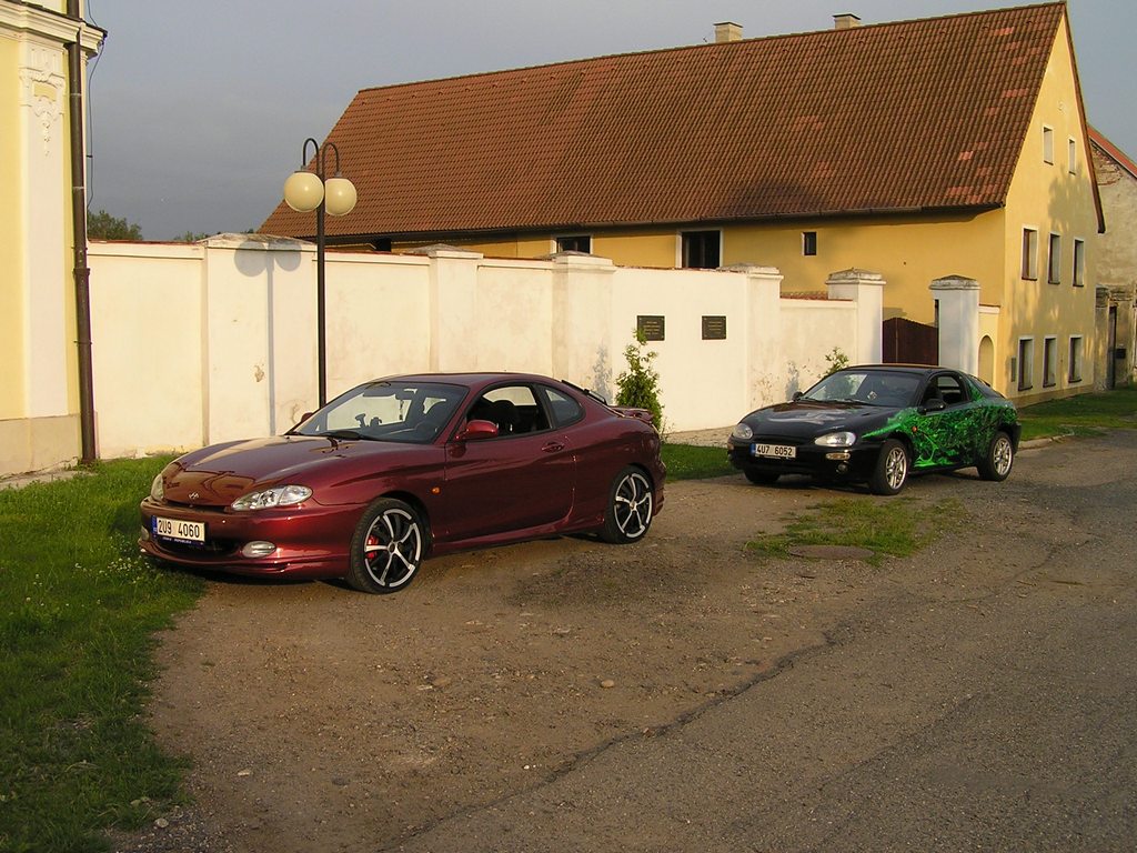

Tak kluci kola už mám na autě,šrouby jsem zapustil do náboje,použil matky proti otočení a zajistil Prime Lokem a drží to jako prase!Nikdo by ani nepoznal že to není od výrobce.Jinak na odvrtání jsem použil vrták 20mm kterej jsem si nechal upravyt od chlapů ve firmě,přesně tak aby tam šroub pasoval a pak už to byla brnkačka,šlo to dost dobře,až jsem byl sám překvapenej a divil se tomu čeho jsem se tak bál,ale rozhodně bych nezasahoval do elektronů,už z důvodu prodeje i kvůli případné reklamaci,nevěřím tomu že by se na kola vztahovala záruka i když prodejce proplatí fakturu za vyfrézováni drážek pro -JxD- ,při takovémto zásahu záruka okamžitě padá!Toho bych se osobně vyvaroval,ale záleží na každém,sám sem se rozmýšlet skoro tři týdny :D .

Udělal jsem to přesně podle tebe,bavil jsem se i s hodně lidma a každej doporučoval tvoje řešení!Bylo to nejjednodužší a nejbezpečnější řešení co tady padlo.Nepočítám tedy distanční podložky,tam už by byl předek na mě moc vylezlej,ohledně mého ET" Tak že,vyřešeno,uděláno a je po problému díky!!!
Tady je jedno foto.
Hyundai Coupé.jpg (190.91 KiB) Zobrazeno 2550 x
Hyundai Coupé FX 2.0 16V r.v.1999
Re: ALU kola na moje Coupé
To je bozi :) mne se to moc libi....supr barva, super sladeny, proste super:)
