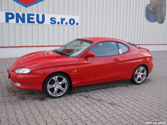

hééj..tak to je kus =D> coupé1g nemájí u mě zrovna velký uspěch,ale dělám vyjímku :)
Limitz
Příspěvky: 2719
Bydliště: Kašava,Zlínský kraj
Re: ALU kola na moje Coupé
Příspěvek od Limitz »
=D> =D> paráda :)
Limitz89@seznam.cz
pepan
Příspěvky: 8539
Bydliště: LIHOF
Příspěvek od pepan »
ikdyž sem byl pro č.5 ale ty kola co tam máš seděj to je hlavní...

fakt to vypadá luxusně ... já sem měl podobný problém ... pořádl sem hledal nějaké kola co by tu moji krásku zvelebila a nakonec me upoutali tihle italové

Pěkný Coupé,je vidět že je to mazel! :wink:Měl si taky ten samej problém s dosedací plochou nebo to bylo OK?
