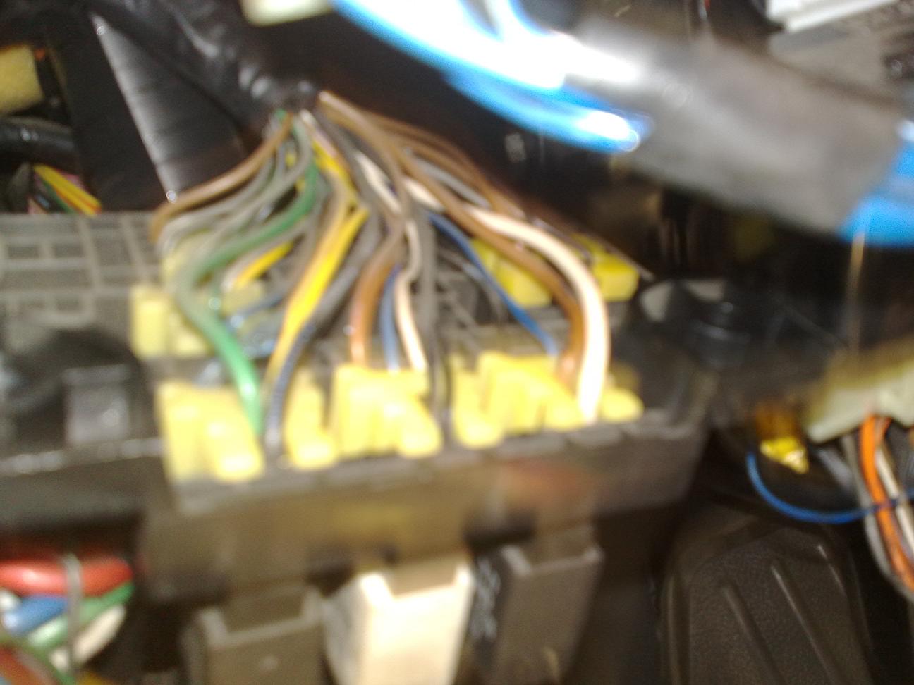

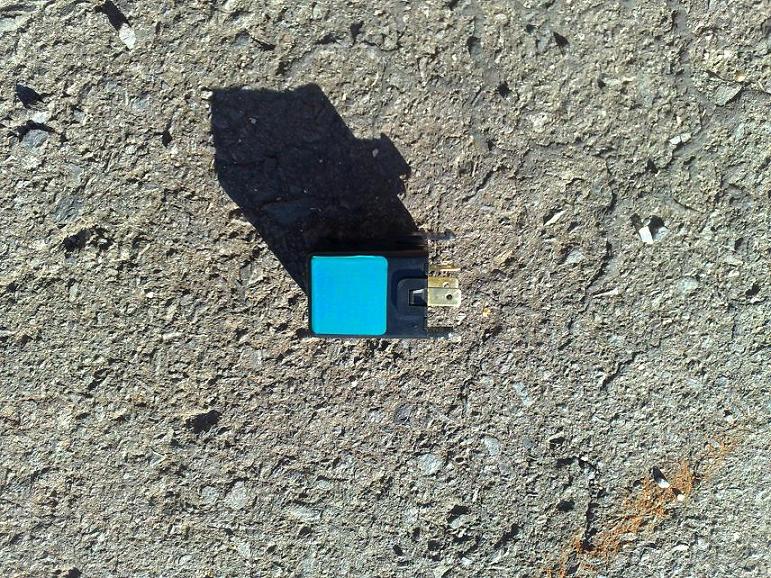

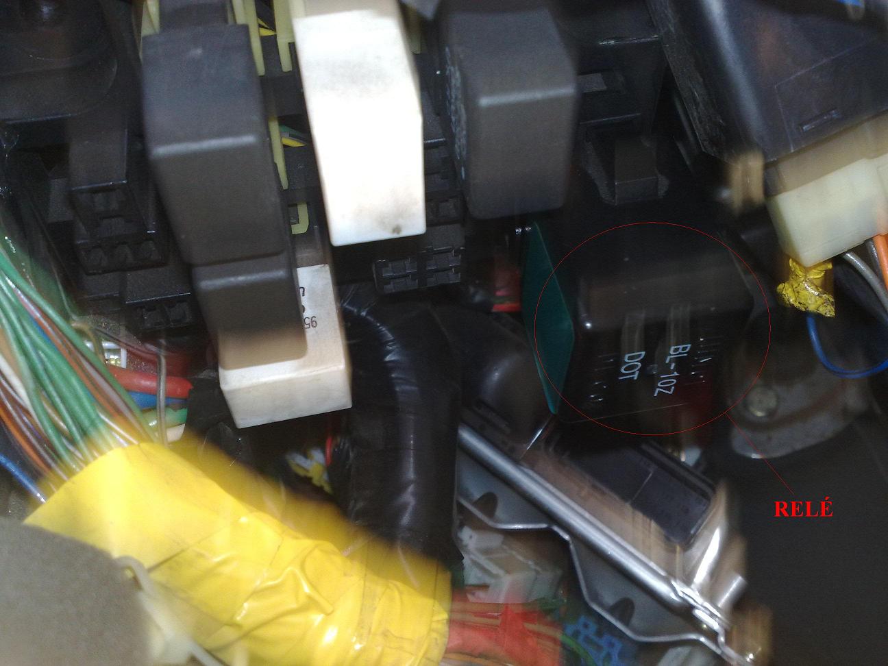

Re: Kde jsou dráty od blinkrů popř výstražnýho světla
tak sem to zkoušel zapojit dneska a zjistil sem že tam mám jenom jedno rele ktery cvaka pri zapnutejch vystraznejch a nvm jak to zapojit.jo a to rele ma 3 vyvody a vede tam 5 dratu
To je pôvodné rele, ktoré tam bolo?
Ak ano, potom to je jednoduché.Malo by byť na ňom nakreslené, ktoré kontakty sú na cievku.Predpokladám, že má trvalý mínus, potom ti stačí priviesť ten impulz zo serva.Odfoť rele zo strany, kde je schéma.
tam schema neni ale ty kontakty sou popsany L-nejspis civka B-? a E-?i30 píše:To je pôvodné rele, ktoré tam bolo?
kdyz sem zmáčknul tlacitko vystraznych svetel tak na B prislo 12v a zacaly blinkry blikat a kdyz sem na ten kontakt privedl 12v ze serva tak v tom jenom cvaklo divne a nic se nestalo možná je tam spinana zem
Rozmýšlam ,ako ti pomôcť?.
Rele musí mať cievku, ktorá potrebuje + a - aby zopla.A keďže sú tam len tri vývody, mohlo by to znamenať, že + ,ktoré je ovládacie na cievku sa priamo spína na blinkre.Asi je v ňom prerušovač.
Daj jeden drôt z nejakej žiarovky na kostru a druhý do otvorov po vytiahnutom rele.Ak je pravda , čo si myslím, žiarovka by ti mala zasvietiť len v jednom.
