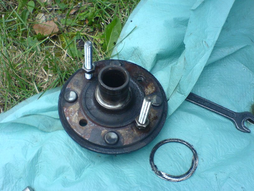

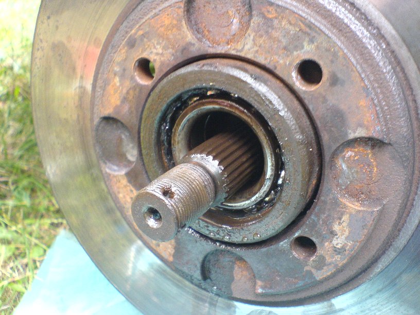

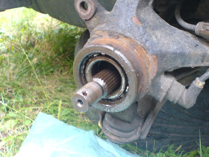

tak prozatím to pomohlo, ale asi tak na 600km a je to tu zas. Ty vymletý čepy byl důsledek házejícího kotouče, co jsem měnil....Takže výměna znova (bral jsem lehce jeté kotouče od člena zde z fora za prima cenu, ale jeden bohužel házel) a znova ohrožení ložisek....Kotouče už jsem dal nový a ložiska naštěstí přežily.....Stahovák mě vyšel asi na 10korun (2x šroub M10x90 a matice M10)....
