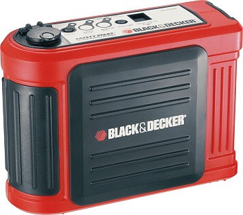

otázka č. 1
Setkal jste se v reále s tímto
http://shop.fkt.cz/pomocne-startovaci-z ... +dp115186/

Zakoupil jsem loni v Eva.cz , jen značku to mělo jinou /čínskou/, za 900 českých. Musím říci, že se to nabíjí aspoň 24 hodin. Podařilo se mi s tím skutečně nastartovat v krutým mrazu Elantru CRDi, když postarší baterka už nestačila točit. Mám tam však stále hustý mot. olej 15w-4O a ten vytváří velký odpor. Ale překvapilo mě, že do dalších 24 h se startovací zdroj zase vybil. Je to docela šikovný, praktický, můžeš to mít a nabíjet doma v bytě, připojení k autobaterii jednoduché. Za 900,- doporučuji, ale za víc ne.

Jestli to máš do getze,tak je to podle mne zbytečné. Jestli si nejsi jistý baterkou,za tuhle cenu máš 2 slušné. Jak píše Zdeněk,do 5min by mělo být dobito.

Nemám, ale jak jsem brouzdal po netu, tak jsem to objevil a rád bych znal názory, případě zkušenosti pokud někdo má.
