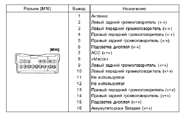

Možná ti trochu pomůže toto
konektor radia.jpg (57.33 KiB) Zobrazeno 1893 x
Jinak asi budeš potřebovat redukci ISO, která je sehnatelná
