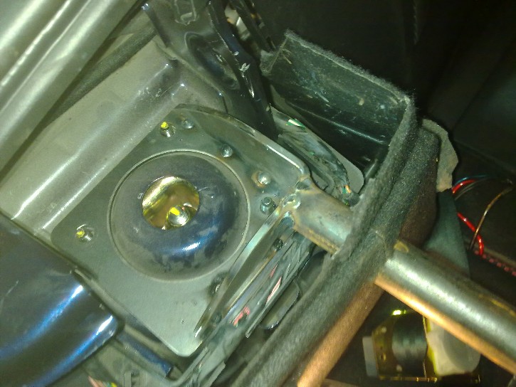

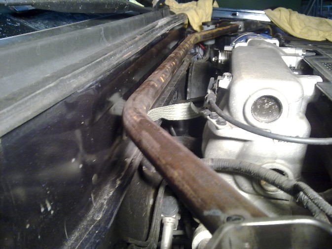

Viki píše:Tak sme dnes dávali rozpěru na Dedeho Elisu V6 a zjistili jsme že je potřeba pusunout o 15mm příčnou trubku dále od motoru. Zavazí tam malí držáček bovdenu od plynového pedálu. Viz foto.
Jinak by bylo vše OK. Takže proběhne úprava svařovacího přípravku a kdo bude mít zájem o rozpěru na ELISU 2.7 V6 tak není problém. :)
Jinak dosavadní provedení rozpěry pasuje na motor 2.0 uplně bez problému. Viz. Vita a já.
Děkuji Dedemu že mě přijel navštívit a že jsme to mohli poladit. :wink:

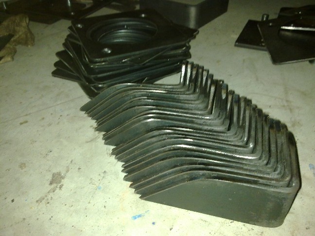

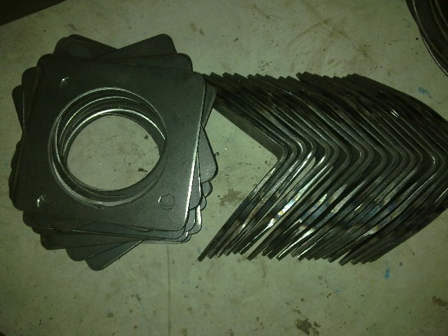

Je to rozchystané. Nechtěl sem tu dávat fotky jak to pokračuje. Příruby jsou komplet hotové na přední i zadní rozpěry. Trubky jsou nařezané a zítra jdu ohýbat.
Počítám že příští týden to bude vše hotové. Pak ještě lak :wink:

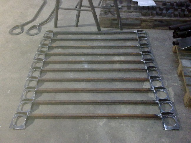

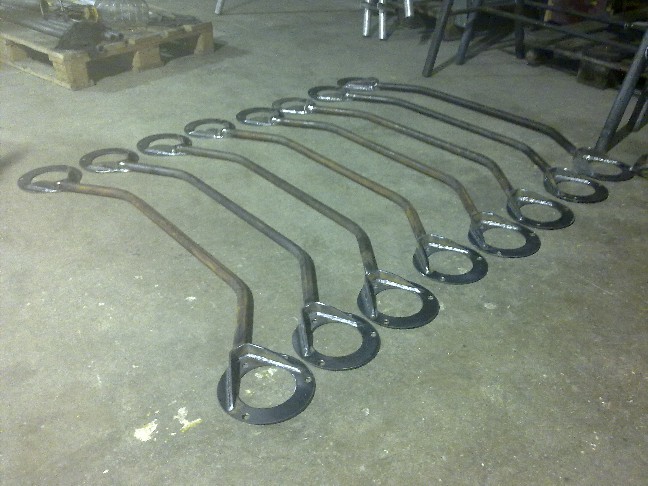

Kluci mám spoždění. Měl sem nemocnou přítelkyni o svátkách tak sem se o ní doma staral :) a nebyl čas dělat na rozpěrách :( Ale od ledna už na nich dělám. Je svařeno 5ks zadních a 2ks přední. Bude jich celkem 8 a 8.
Tak se budu snažit aby to za dva týdny bylo nachystané k odběru.
