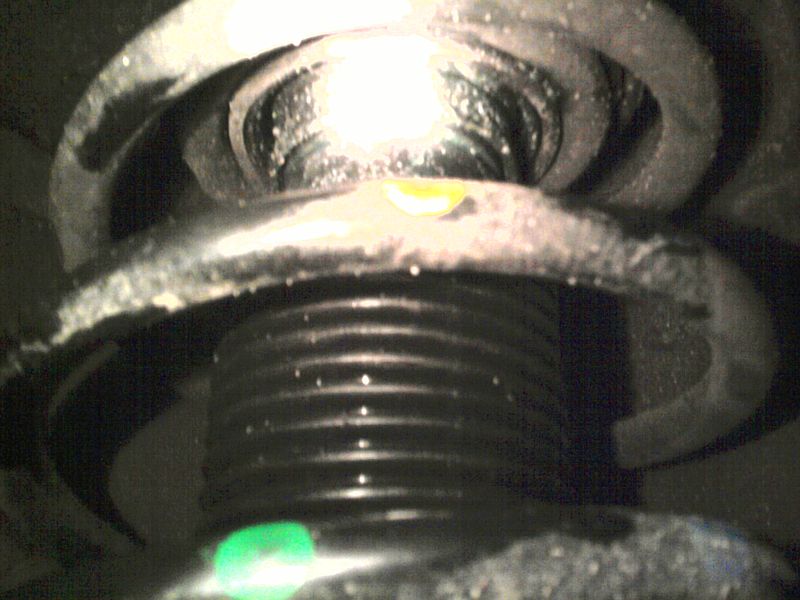

Protoze uz jsem to nemohl vydrzet, hodil jsem minuly patek auto na hever a koukal, co a jak. Zadni prachovky na tlumicich mi drzi a predni, jsou spadeny. Dokud jsem auto nezvednul na hever, mel jsem pocit, ze drzi taky, ale neni tomu tak. Kdyz jsem s ni zahybal nahoru a dolu, opravdu to vydava pomerne intenzivni hluk, kdyz narazi na tlumic, i kdyz zapadne do misky ulozeni tlumice.
Prikladam pekne rozmazany foto, delal jsem ho jen telefonem. Tam kde je nejvetsi prepal od blesku, tam ma prachovka (ta cerna harmonika) drzet, ale ona je misto toho spadena dole na tlumici.

Asi na to pořádně mrknu.To bude možná ono,že to nevidím,když není auto na heveru.I ty zvuky by odpovídaly.Je to jak když něco dělá podtlak,třeba zvon 8-[

Jezdím do Autopalace Butovice.Podle vyjádření technika to Hyundai zatím neřeší.
Mě osobně to lepili nadvakrát.Nejdříve zadek a včera předek.Uvidím,jak to dlouho
vydrží.Na té fotce je to perfektně vidět.Je to zdánlivá banalita, ale pěkně otravná.
