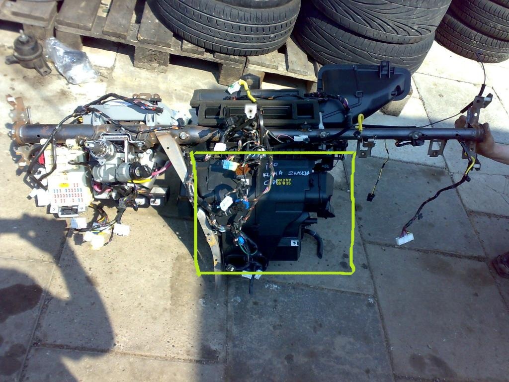

Takže po zimě, začínám při přejezdu po nerovnostech, pozorovat takové pocvákávání z pod palubovky. Je to někde v oblasti rádia. Jelikoš cesta k nám od hlavní vede po rozbité asfaltce, tak to slyším v tomto úseku pořád. :? Jako by tam bylo něco uvolněného. Zkusim ještě lokalizovat a pokud se to nepovede, tak zajedu do servisu o radu.
Je to zhruba v téhle oblasti.
