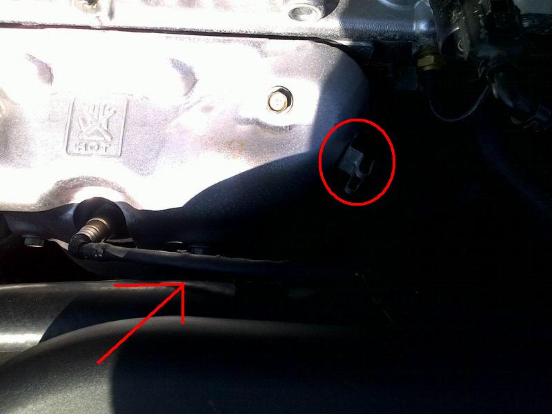

Tak jsem dneska otevrel kapotu, abych se na ten almanach podival. Mno, jeste ze jsem to udelal. Taky mate kabel lambda sondy tesne u krytu svodu? Me uz ten zar stacil sezrat buzikru, takze zrejme pri dalsim nastartovani mi sezere i kabelaz a to by byla docela neprijemnost.
Nevim, jak to mate u Vasich benzinovych milacku vy, ale radeji si to zkontrolujte. Ja to jdu bastlit, aby se to nezhorsovalo a upozornim na to servis.
Re: Svody vs. lambda sonda 2.0
Tak jsem to sel vyresit, lambdu jsem z original uchytu na svodech vyndal a pomoci stahovacich pasek jsem ji umistil k hadici chladice

No, jelikoz Tucson, Elantra a Coupe by to mely mit stejne, tak to asi tak vazny nebude. Buzirka zmizela na cca 5ti centrimetrch a to se urcite stalo uz po prvnim zahrati motoru...ale jistota je jistota.

Hele já tam lambdu z vrchu nevidím,ani žádný kabel od ní-je asi schovaná někde pod krytem svodů nebo bůh ví kde.
Takže to máš jinak udělané-vylepšené.
Ja to zitra vyblejsknu...no nekudy Ti ten kabel vest musi

To bude nejlepší-hoď fotku.Viděl jsem
motory,co měly sondu v krycím plechu svodů a od ní kabel,ale u
je někde jinde(určitě tam mrška je
).Plech kryje svody,ale sonda skrze něj nejde.

Jak jsem psal, nic akutniho to asi nebylo. Urcite by se to na jinych dvoulitrech uz odhalilo a prodejci by to o tom vedeli...jen me ten uzranej kus proste zarazil a vyresim si to sam podle svyho. Nebudu jezdit s kazdou hovadinou opruzovat prodejce. Stejne by udelali to samy, protoze moc jinejch moznosti neni.

To zakrouzkovany je drzak na kabel, jak vidite, predtim vedla lambda doslova polozena na krytu svodu, ktery i pres to, ze je kryt, dosahuje obrovskych teplot.
